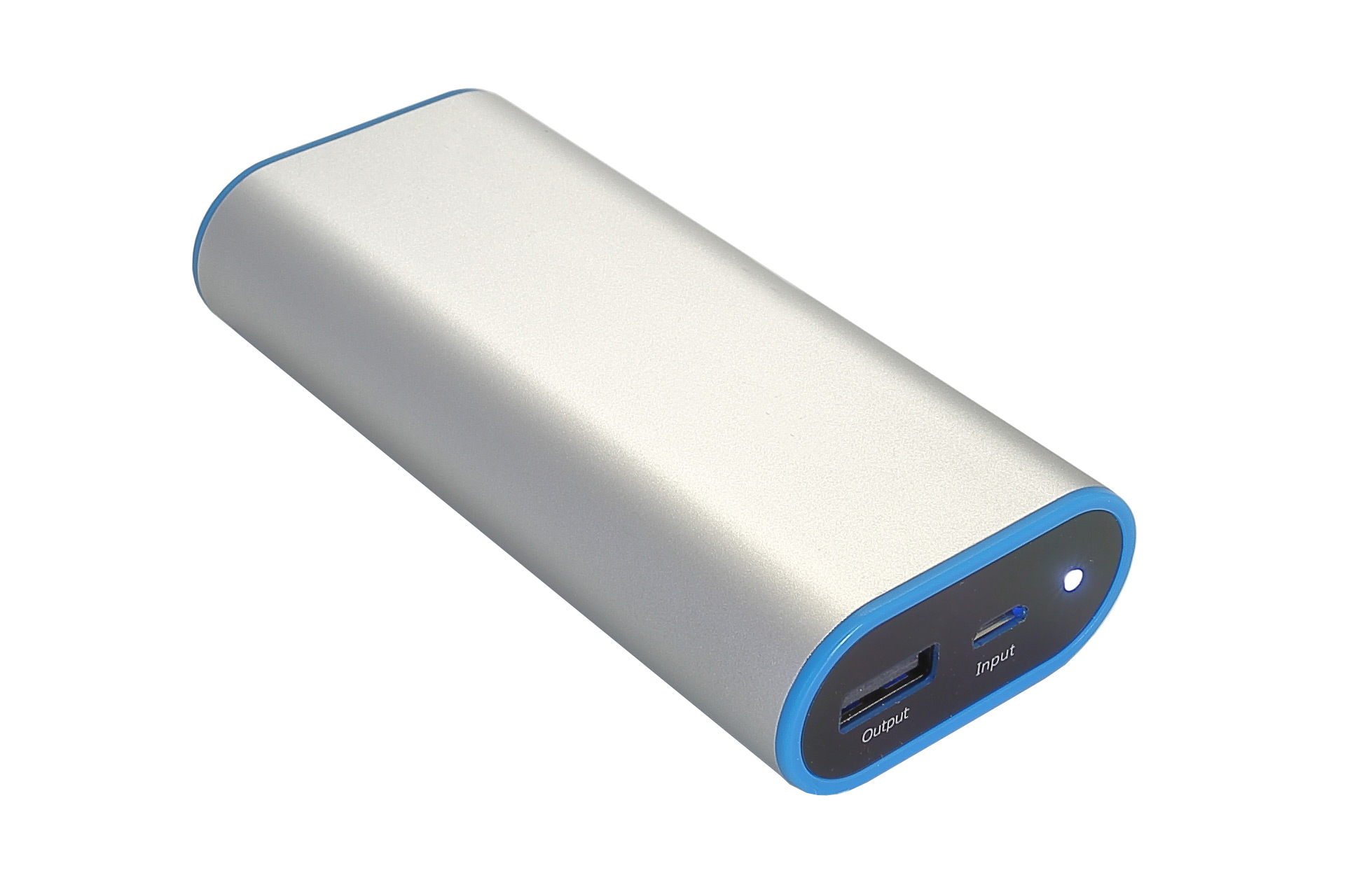

Technische Daten
Merkmale und Herstellerangaben:
Type:Lithium-Ionen Akku
Abmessungen:99 mm x 46 mm x 21.5 mm
Form:
  • rechteckig abgerundet
Gewicht:145.6 g
Kapazität mAh:6700 mAh
Kapazität Wh:24.79 Wh
Oberfläche:
  • Metall
Outdoortauglichkeit:
  • keine besonderen Schutzvorkehrungen
Ladezustand:4 LEDs
Bedienung:Taster ein / Auto aus
Solarzellen:Nein
Extras:
  • Notbeleuchtung
Zubehör (Lieferumfang):
  • Ladekabel USB zu MicroUSB (Stecker)
Amazon Preis:EUR 0.00
Ein- und Ausgänge Herstellerangaben:
Anzahl der Ausgänge:1
Ausgang 1:USB-A Buchse 2,1A@5V
Ausgangsspannung:
  • 5 Volt
Eingang 1:Micro-USB Buchse 1.8A@5V
Eingangsspannung:
  • 5 Volt
Quick Charge:nicht vorhanden
Anschluss USB-C:Nein
Power Delivery:Nein
Kapazität (Testergebnis):
Kapazität bei 0,5A:21.94 Wh
Kapazität bei 1A:21.57 Wh
Kapazität bei 2A:19.89 Wh
Energiedichte:15.07
Spannungslage (Testergebnis):
Leerlaufspannung:5.120
Ø Lastspannung bei 0,5 A:5.075
Ø Lastspannung bei 1 A:5.008
Ø Lastspannung bei 2 A:4.873
Ausgangsleistung 5V (Testergebnis):
Max. Ausgangsstrom:2.5 A
Max. Ausgangsleistung:12.2 W
Max. Strom (Summe aller Ausgänge):2.5 A
Max. Leistung (Summe aller Ausgänge):12.2 W
Min. Ausgangsstrom:140 mA
Max. Leistung Macbok (2015):10.8 W
Eingangsleistung (Testergebnis):
Ø Ladeleistung 5V CC-Phase:8.57 W
Ø Ladeleistung 5V:8.11 W
Ladezeit 5V:3.43 hour
Weitere Testergebnisse:
Laden/Entladen gleichzeitig:Nein
