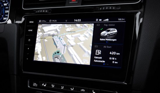

Das VW Discover Pro MJ 2017 (z.B. im Golf 7 Facelift) kann sowohl über SD-Speicherkarten als auch über einem USB-Stick mit zusätzlichen POIs und Blitzern erweitert werden. Für die Anzeige in der Karte können maximal 10 POI-Kategorien ausgewählt werden. Es macht daher Sinn die zusammengefassten Blitzerdaten zu installieren. Eine akustische Warnung ist möglich.
