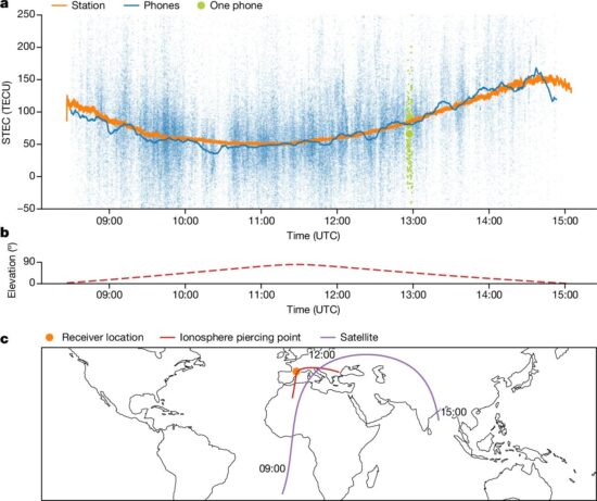

(Bildquelle: https://www.nature.com/articles/s41586-024-08072-x)

Um diese Störungen auszugleichen, messen Bodenstationen, welche über die ganze Welt verteilt sind die Laufzeiten in unterschiedlichen Frequenzbereichen. Da die Einflüsse der Ionosphäre sich in unterschiedlichen Frequenzbereichen unterschiedlich stark auswirken, kann so die Dichte und lokalen Beschaffenheit der Ionosphäre im Bereich der Bodenstation gemessen werden. Diese Korrekturdaten können dann in Kombination mit unterschiedlichen Verfahren (z.B. EGNOS) verwendet werden, um die Laufzeiten zu korrigieren und die Genauigkeit zu verbessern.

Google hat nun in einer Studie versucht, die Qualität der Korrekturdaten zu verbessern, indem es Daten normaler Smartphone Nutzer auswertet, die ein Smartphone verwenden dessen GNSS-Empfänger (GPS, Galileo, Glonass etc.) Multifrequenzen unterstützt. Durch Vergleich der Laufzeiten der Frequenzen, kann direkt am Smartphone ein Korrekturfaktor berechnet werden. Die Genauigkeit der Consumer-Empfänger ist einzeln genommen zu ungenau, um diese Werte direkt für eine Korrektur am Endgerät zu verwenden. Kombiniert man die Messwerte aller in einer Region verfügbaren Smartphone, erreicht man damit eine globale Karte der Ionosphäre, welche dann geeignet ist, gute Korrekturdaten zu liefern. Google verwendet für diese Studie die Daten ganz normaler Nutzer und weist auch in seinen Nutzungsbedingungen auf diese Art der Nutzung hin: https://policies.google.com/technologies/location-data

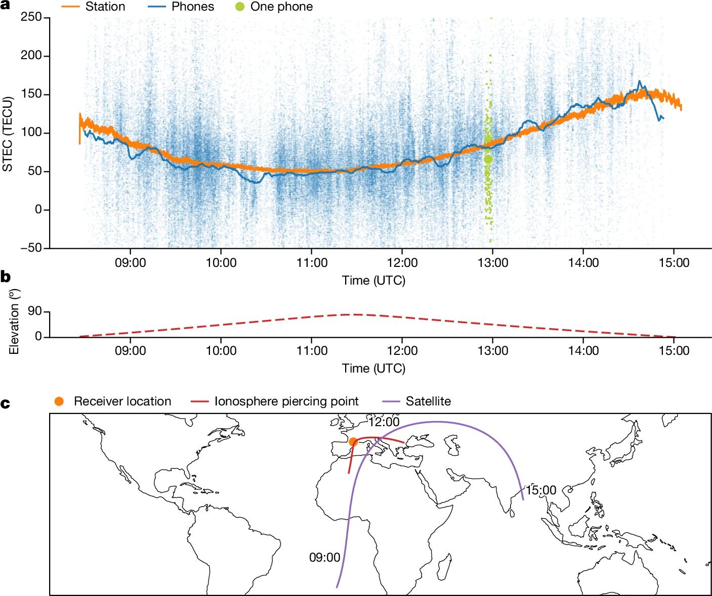

Die Studie kommt zu dem Schluss, dass die so gewonnenen Korrekturdaten mit den bisherigen Korrekturmodellen (Klobuchar, JPL) durchaus konkurrieren können bzw. in einigen Teilen der Welt (mit wenigen Bodenstationen) sogar zu einer deutlichen Steigerung der Positionsgenauigkeit führen können. Konkret konnte z.B. für Indien der mittlere Fehler durch die Einflüsse der Ionosphäre von 5.0 Meter (Klobuchar) bzw. 3,3 Meter (JPL) auf nur 2,7 Meter mit Hilfe der Smartphone Daten reduziert werden.
Quelle: https://www.nature.com/articles/s41586-024-08072-x#MOESM5
Lizenz: Creative Commons Attribution 4.0
