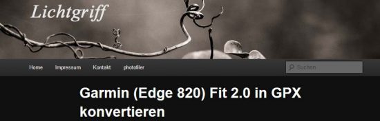

Eine Lösung (allerdings nur für erfahrene PC-Nutzer) findet sich auf der Seite Lichtgriff. Der Autor Matthias Binder („Matz“) hat ein kleines Programm namens „Matzfit“ geschrieben. „Das kleine Tool benötigt das .net Framework 4.5 und läuft auch unter Mono (also Windows, Mac und Linux). Aktuell extrahiert matzfit folgende Daten aus der FIT Datei: Latitude, Longitude, Timestmap UTC, Elevation, Heartrate, Cadence.“
Das funktioniert (nach Download des Programmes) zwar nur mit Kommandozeileneingabe, dann allerdings auch sehr gut. Um es sinnvoll einzusetzen, sollte man die fit-Dateien des Edge 820 in ein zuvor angelegtes, spezielles Verzeichnis des eigenen PCs übertragen.

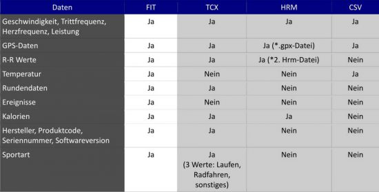

Wer klassisch nur den Streckenverlauf (mit Höhe, Zeit und eventuell Herzfrequenz) dokumentieren möchte, braucht nach wie vor kein fit-Format. Für Sportler hingegen erweisen sich die Dokumentations- und Analysemöglichkeiten als hervorragend. So kann das fit-Format beispielsweise dokumentieren, von welchem Sensor die empfangenen Daten stammen. Bei „Ereignissen“ kann festgehalten werden, wann die Start/Stopp-Taste gedrückt wurde, wann ein Gangwechsel bei elektronischen Schaltungen erfolgte oder wie der Akkustand war. Einen Überblick liefert die beigefügte Tabelle (aus der Dokumentation des „Fit File Repair Tool“), mit freundlicher Genehmigung des Autors Mathias Krallmann.
