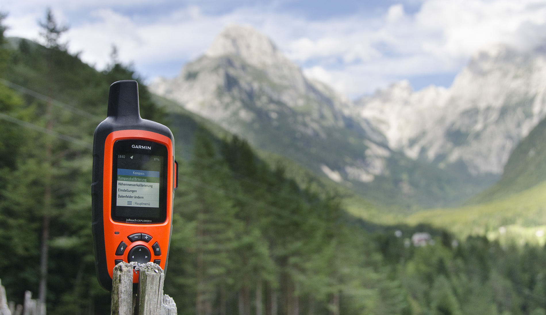

Wir haben das Gerät mit zwei Einstellungen getestet:
a) Maximale Displaybeleuchtung, Display dauerhaft eingeschaltet, Trackaufzeichnung ein, BT/WLAN aus, Temperatur ca. 20 °C
Das inReach hat hierbei 28 Stunden und 45 Minuten durchgehalten.
b) Displaybeleuchtung aus, Display ausgeschaltet, Trackaufzeichnung ein, BT/WLAN aus, Temperatur ca. 20 °C
Bei dieser Einstellungen waren es 140 Stunden und 30 Minuten.
Das Gerät war wären der Tests an der gleichen Position. Das Intervall haben wir für die Trackaufzeichnung auf 30 Sekunden eingestellt. Stellt man das Intervall z.B. auf jede Sekunde, reduziert sich die Laufzeit nochmals. Die Akkulaufzeit ist wirklich beindruckend und Vielfaches länger als bei allen bisher von uns getesteten Garmin Geräten.
Akku-Ladezeit
Ist der Akku des inReach Explorers+ leer, wird er über den microUSB-Eingang wieder aufgeladen. Nach nur 3 Stunden und 10 Minuten war das Gerät wieder bei 100 Prozent Akkulaufzeit. Ist das Gerät beim Ladevorgang ausgeschaltet, genügt ein Tastendruck, um beim Ladevorgang den aktuellen Ladezustand angezeigt zu bekommen.
