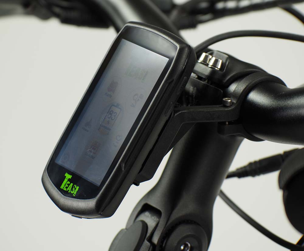

Das Teasi Volt möchte sich als „einfach zu bedienendes Freizeit-Navigationsgerät“ präsentieren und ist neben dem Radfahren auch zum Wandern geeignet. Die Einfachheit – die im Namen schon mitschwingt – kennzeichnet sich zum Beispiel durch einen „Easy Mode“, bei dem der Nutzer nur die wichtigsten Funktionen sieht. Die Kernfunktionen des Teasi bestehen in der Navigation auf rad- und wandertauglichen Wegen, wobei die Strecke auch gespeichert, ausgewertet und nachgefahren werden kann. Ebenso wurde auf Übersicht Wert gelegt – der Teasi Screen zeigt alle relevanten Fahrdaten auf einem Bildschirm.
Elegant am Lenker
Elegant am Lenker

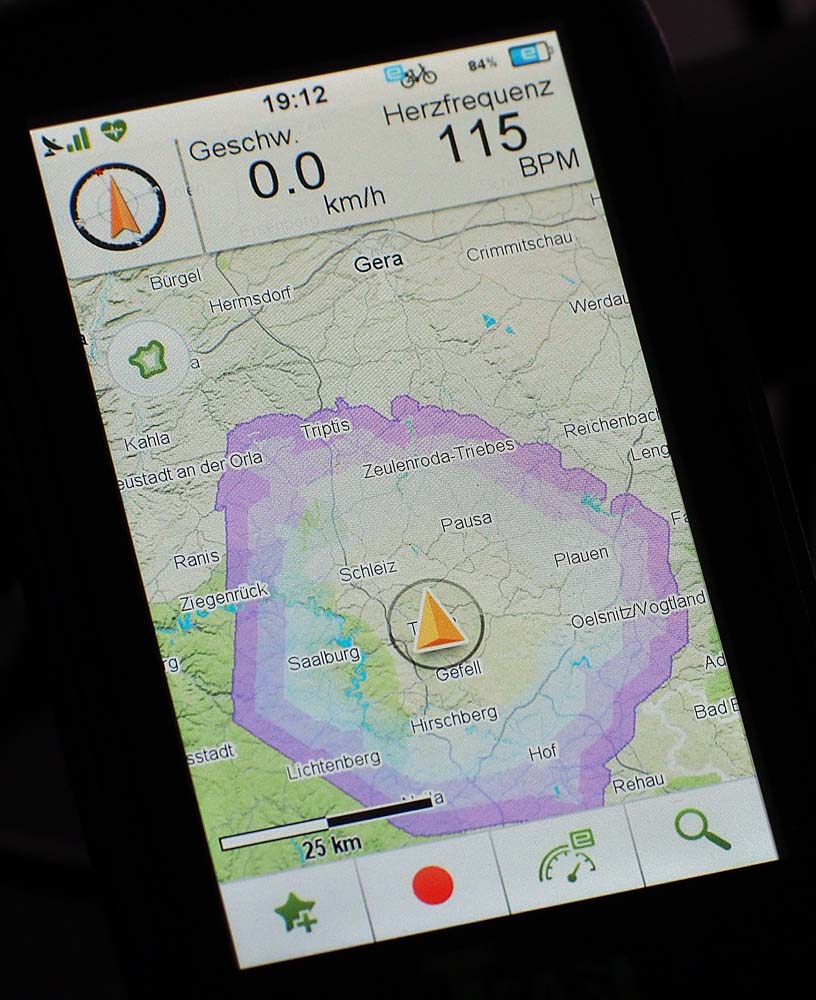

Ein Highlight des Teasi ist sicherlich die topographische Reichweitenberechnung, die vom Partner GPS-Tuner nochmals optimiert wurde. Nach Eingabe der üblichen fahrerbezogenen Grundwerte (Größe, Alter, Gewicht) wertet das System nach kurzer Fahrzeit schon das jeweilige Nutzerverhalten aus und empfiehlt beispielsweise eine Fahrstufe. Durch die Analyse weiterer Fahrten wird der persönliche Fahrmodus immer weiter optimiert. Vorinstallierte POIs informieren, wo man das E-Bike nachladen kann. Über einen optionalen Bluetooth-Brustgurt zeigt das Teasi Volt auch die Herzfrequenz.

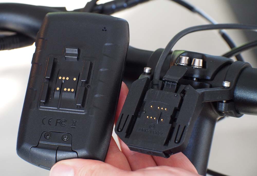

Der Sockel stammt aus der Serienproduktion
Der Sockel des Teasi Volt stammt aus der Serienproduktion
Die technische Kunst besteht allerdings in der Kommunikation mit der zentralen Elektronik der E-Bikes. Kaum ein Hersteller möchte die gesamten Steuerungsdaten offen legen, die ein kombiniertes Navi/Steuerungsgerät wie das Teasi Volt zur Einbindung der E-Bike-Funktionalitäten benötigt. Neben dem ersten Partner TranzX konnten jetzt aber zwei weitere Motorenhersteller, nämlich Ansmann und Brose, gewonnen werden. Über die Motorenhersteller wird das Teasi Volt dann auch an verschiedenen Fahrradmarken zu sehen sein.

    1. Hi Reinhard, mit dem TEASI PRO geht das leider nicht. Das Einbinden der E-Bike-Daten funktioniert nur mit dem TEASI VOLT, da dieses an der Rückseite besondere Kontakte hat, die beim Aufstecken auf Dein E-Bike (anstelle des Computers) direkt mit der E-Bike-Steuerung kommunizieren und damit Daten, wie Unterstützungsstufe und Akkustand an das TEASI übertragen und ins Routing eingebunden werden.
