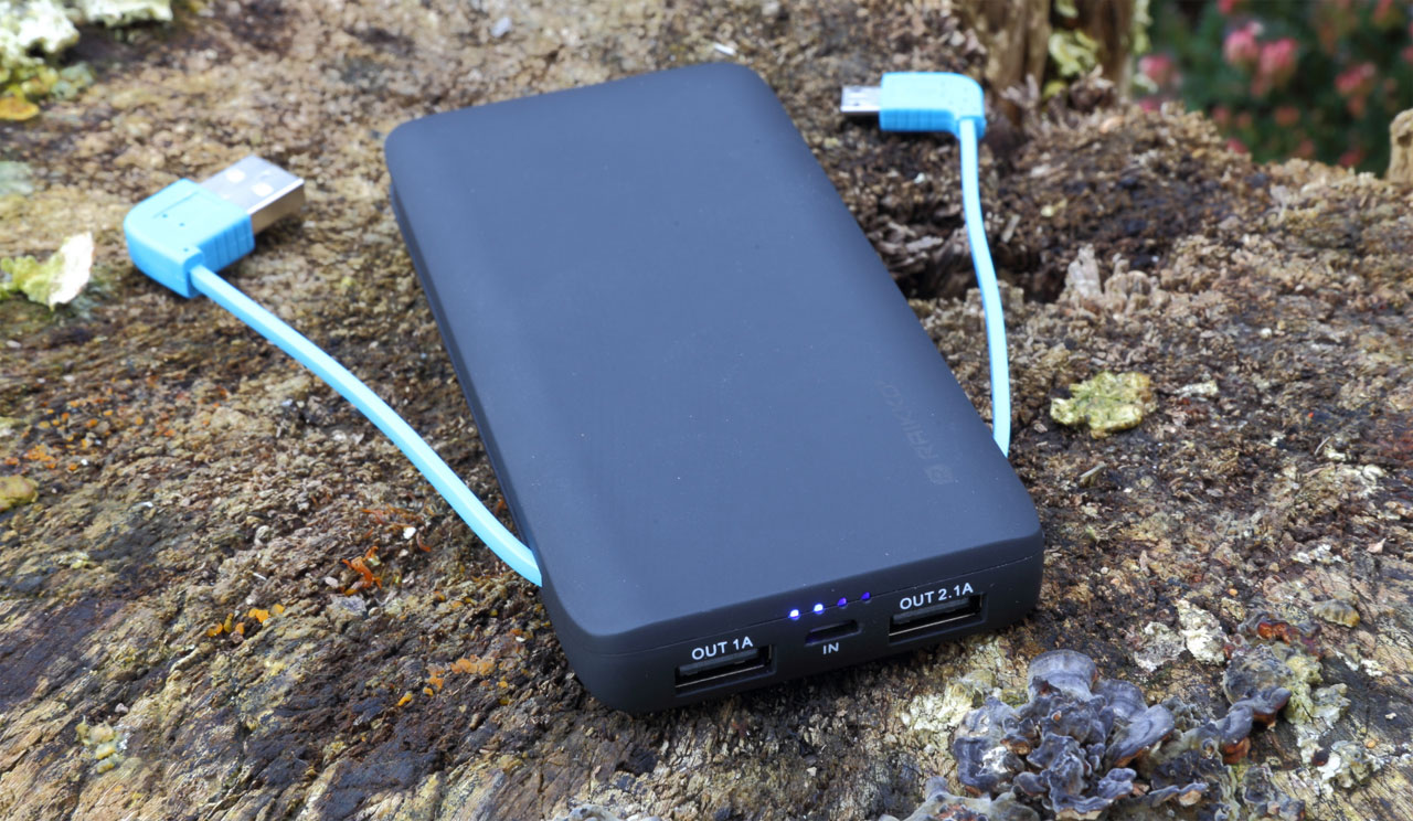

Das Raikko USB-Accupack 5200 ist ein mittelgroßer und recht flacher USB-Akku mit eingebautem Lade- und Entladekabel. Die Kabel sind seitlich im Gehäuse untergebracht. Das Kabel, um den Akku zu laden, besitzt einen USB-Stecker und kann damit an USB-Buchsen von Netzteilen oder PCs und Notebooks geladen werden. Das Kabel, mit dem Smartphones und andere Geräte über das Raikko USB-Accupack 5200 geladen werden, hat einen Micro-USB-Stecker, womit es für viele Smartphones nutzbar ist.
Die eingebauten Kabel sind überaus praktisch, sparen sie doch das Mitführen von zusätzlichen Kabeln. Neben den eingebauten Kabeln verfügt der Akku jedoch auch über einen Micro-USB-Eingang und zwei USB-Buchsen-Ausgänge. Das Gerät ist aus einem leicht gummierten Kunststoff gefertigt und macht insgesamt einen kompakten und stabilen Eindruck. Über einen seitlichen Taster kann die aus vier blauen LEDs bestehende Ladestandanzeige kurz aktiviert werden. Ein- oder Ausgeschaltet kann bzw. muss der Akku nicht werden. Sobald ein Gerät zum Laden angeschlossen wird, wird der Ausgang aktiviert und der Ladevorgang beginnt.
