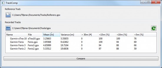

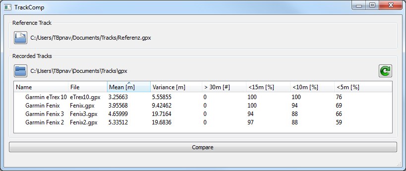

Die Garmin fenix 3 zeigt einen stark geglätteten Track, obwohl als Aufzeichnungsintervall jede Sekunde gewählt wurde. Der Track schluckt den Wechsel der Straßenseite, den mehrfachen Wechsel der Wegseite und den Abstecher in den Wald nahezu vollständig. Summa summarum ist die Abweichung der fenix 3 nur mit den Vorgängern vergleichbar und kommt nicht näher an das Referenzgerät heran. Die winterlichen Empfangsbedingungen waren nicht besonders schwer, allerdings zeigte auch das eTrex 10 ungewöhnlich hohe Abweichungen.
Ein Problem der fenix und fenix 2 war stets das Tanzen der Position im Stand bei schwierigen Empfangsbedingungen. Auch bei diesem Vergleich zeigen beide Vorgänger das typische Verhalten, was zu einer starken Verfälschung der Tracklänge führt. Hier zeigt die fenix 3, vermutlich durch die starke Filterung und Glättung der Position, ein gutes Ergebnis und erzeugt keine sog. Trackwolke wie die beiden Vorläufer.
Ganz optimal scheint der GPS-Glonass-Empfang der fenix 3 also noch nicht zu sein, doch geben wir Garmin die Zeit bis zum Marktstart, um das Beste aus der neuen EXO-Antenne herauszuholen und einen optimalen Mittelweg zwischen Glättung und Empfindlichkeit zu finden. Wir werden diesen Vergleichstest mit der Release-Version wiederholen und das Thema GPS-Empfang im Auge behalten.
