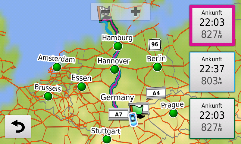

Garmin bietet nach der Adresssuche nun auch eine Übersicht von bis zu 3 Routen an. Auf den ersten Blick scheint es so, als wäre hier „MyRoutes“ von Navigon (hier wurden 3 gleichberechtigte Alternativrouten angeboten) übernommen worden – dies ist jedoch nicht der Fall. Garmin geht hier einen anderen Weg: Die erste Route ist die schnellste, die zweite die kürzeste und die dritte die schnellste bei Berücksichtigung von Verkehrsmeldungen.

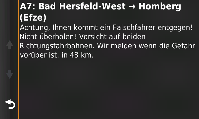

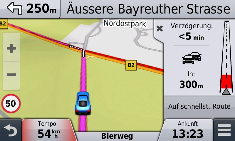

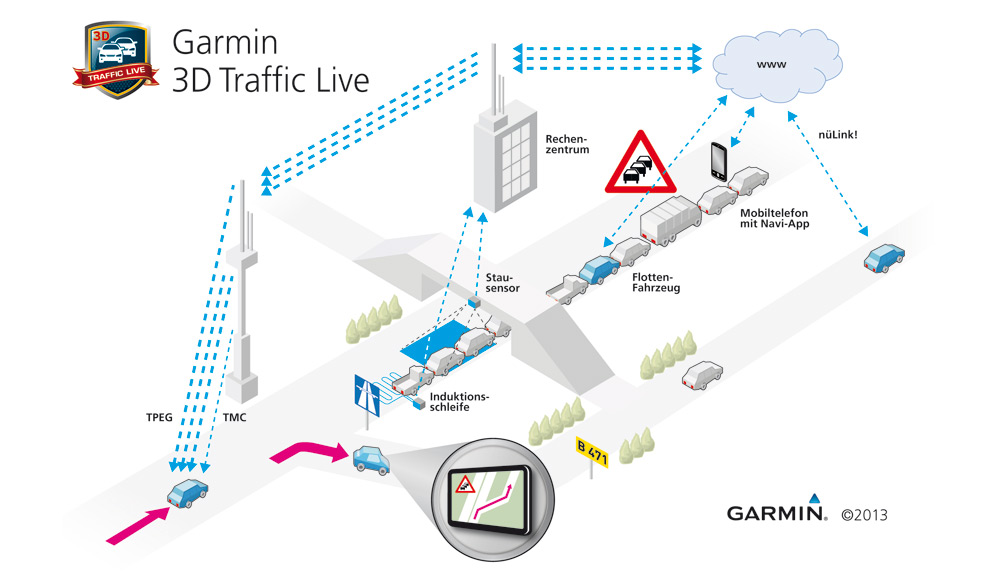

Für den Abruf von Verkehrsmeldungen mit dem Garmin 3597 LMT gibt es mittlerweile 3 Möglichkeiten: Den Empfang von Premium TMC (dies entspricht dem früheren TMC Pro) über den in das Ladekabel integrierten Empfänger, über die für Android und iOS erhältliche App Garmin Smartphone Link oder seit kurzem auch über den digitalen Verkehrsempfänger GTM-70.
Premium TMC (3D-Traffic):
Mit dem Kauf des Gerätes werden die benötigten Lizenzen für die gesamte Nutzungsdauer des nüvi 3597 LMT miterworben. Dieser Verkehrsdienst entspricht TMC Pro, seit 2009 auch als NAVTEQ-Traffic bekannt. Hier werden die Verkehrsdaten über RDS von Datensensoren an Autobahnbrücken, in der Straße verlegten Sensorschleifen und von ca. 50.000 Fahrzeugen mit sogenannter Floating-Car-Data-Technologie geliefert. Die Lizenzen für die meisten europäischen Länder sind enthalten.

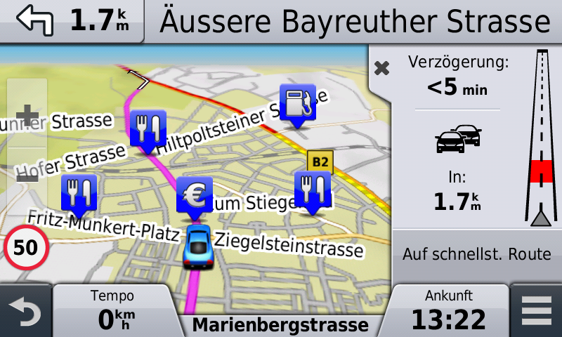

Unabhängig davon, welche Quelle die Echtzeitverkehrsdaten liefert, gilt: Die Verkehrsinformationen sind derzeit mit die qualitativ Besten am Markt. Staus wurden zum Teil bis auf 10 m genau angezeigt, die angebotenen Ausweichrouten waren stets sinnvoll. Es wurde jeweils dann eine Ausweichroute angeboten, wenn die Zeitersparnis auf dieser höher war, als die kalkulierte Wartezeit im Stau. Einen tatsächlichen Vergleich mit der Qualität von Premium-TMC-Meldungen können wir nicht ziehen, da wir von Anfang an mit den über Smartphone Link gelieferten Echtzeitverkehrsdaten unterwegs waren. Die Qualität dieser Daten hat uns allerdings überzeugt, da selbst auf kleinen Straßen und innerhalb von Stadtgebieten Verkehrsstörungen angezeigt wurden.
Über das Untermenü „Verkehr“ kann eingestellt werden, ob die Route automatisch bei entsprechender Zeitersparnis oder auf Anforderung optimiert werden soll, welche Art von Verkehrsmeldungen angezeigt werden und ob tageszeitabhängige, historische Verkehrsflussdaten in die Routenberechnung mit einbezogen werden sollen.

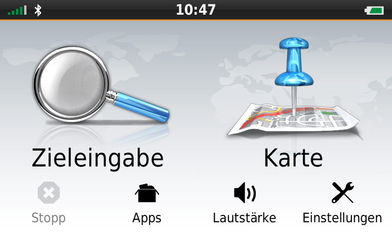

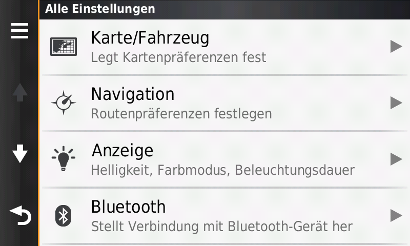

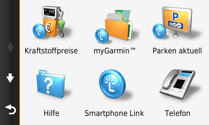

Die Menüführung unterscheidet sich nicht wesentlich von der Bedienung früherer Geräte der nüvi-Baureihe. Über das Hauptmenü gelangt man zu den zwei wichtigsten Bereichen „Zieleingabe“ und „Karte“.  Darunter befinden sich 4 Auswahlmöglichkeiten „Stopp“, „Apps“, „Lautstärke“ und „Einstellungen“. Logisch durchdacht und auch thematisch sauber geordnet ist der weitere Menüaufbau der Einstellungen mit den Unterpunkten Karte/Fahrzeug, Navigation, Anzeige, Bluetooth, etc. Die Beschreibung ist selbsterklärend und ermöglicht das Auffinden von Einstellungen, auch ohne einen Blick in ein Handbuch zu werfen.

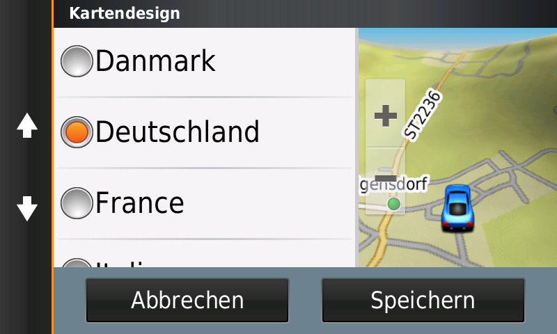

Hauptmenu Menu Einstellungen

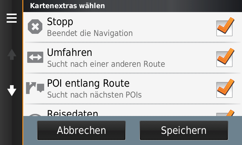

Menu Kartendesign Menu Extras auf Karte

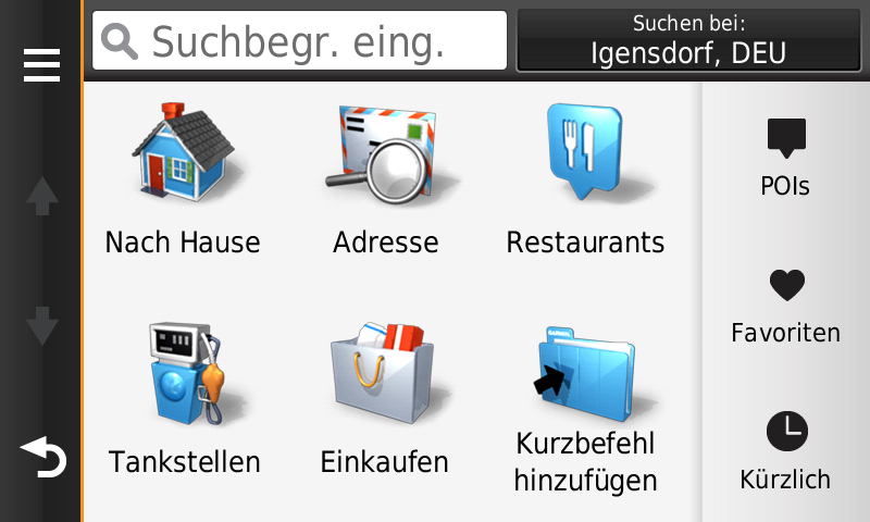

Die Eingabe eines Zieles oder POIs erfolgt entweder über den Punkt „Zieleingabe“ im Hauptmenü, die Suche und Übergabe eines Zieles mit der Smartphone-Link-App oder die herausragende Sprachsteuerung des Gerätes.
