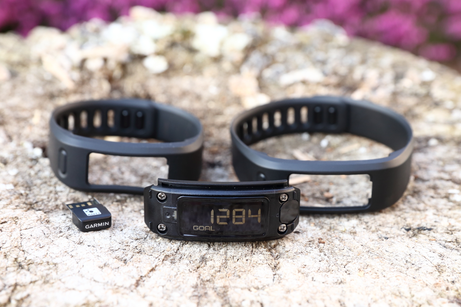

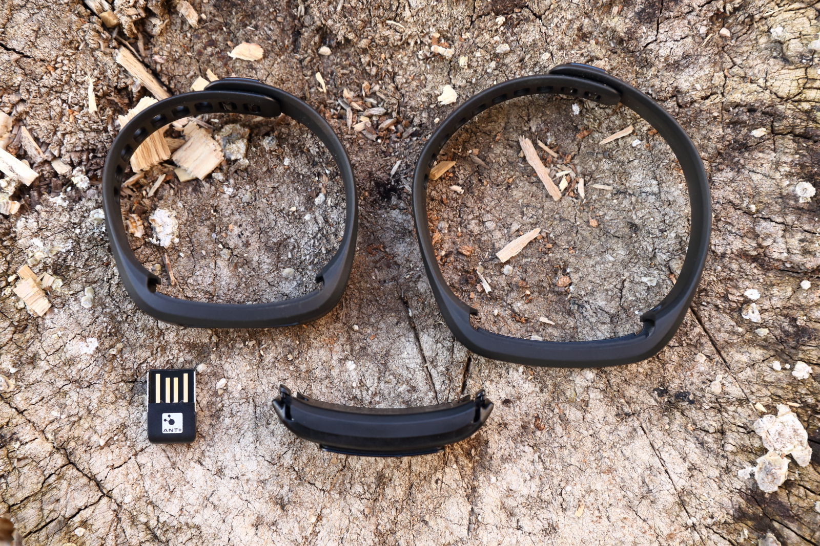

Trotz seines erfreulich geringen Gewichtes von nur 25 Gramm (großes Armband) bzw. 23 Gramm (kleines Armband) wirkt das Garmin Vivofit hochwertig und ist gut verarbeitet. Im Lieferumfang befindet sich:
  • Garmin Vivofit inkl. eingelegter CR1632-Knopfzellen
  • Garmin Vivofit Armband groß
  • Garmin Vivofit Armband klein
  • ANT+ USB-Stick zur Kommunikation mit PC/Mac
Ein/e Handbuch/Schnellstartanleitung liegt leider nicht bei, kann aber auf der Garmin Webseite heruntergeladen werden.
vivofit_lieferumfang vivofit_lieferumfang_oben
Armbänder
Das Garmin Vivofit ist ein kleines, leichtes und wasserdichtes Fitnessarmband, das in fünf unterschiedlichen Farben erhältlich ist. Die unterschiedlichen Farben ergeben sich dabei einzig du rch unterschiedliche Armbänder, in welche die eigentliche Funktionseinheit eingeklickt wird. Vivofit Armbänder in unterschiedlichen Farben sind auch als Zubehör erhältlich (24,99 EUR). Die Armbänder selbst sind aus weichem TPU-Material und liegen jeder Vivofit in zwei Größen bei. Ein flacher und einfacher Verschluss erhöht den Tragekomfort. Allerdings besteht bei der verwendeten Verschlussart die Gefahr, dass der Verschluss versehentlich geöffnet wird. Die Vivofit ist überaus bequem zu tragen und am Handgelenk kaum zu spüren.

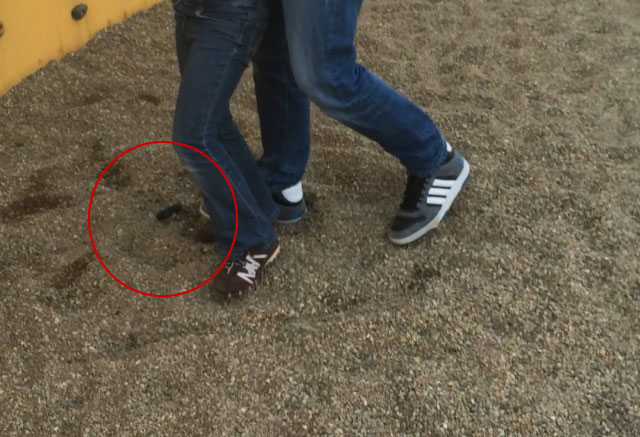

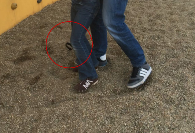

Anmerkung nach Langzeiterfahrung (25.04.2014): Das Armband ist überaus bequem zu tragen, jedoch besteht die ständige Gefahr, das Band unbemerkt zu verlieren. Durch das geringe Gewicht wird der Verlust erst spät bemerkt, was die Suche erschwert. Das Armband muss als Fehlkonstruktion angesehen werden, die dringend einer Nachbesserung bedarf. Alle Tester in unserem Team haben das Band bereits mal unbemerkt verloren, nicht alle hatten das Glück das Band wieder aufzufinden. Trägt man das Band 24 Stunden 7 Tage die Woche, so schätzen wir die Wahrscheinlichkeit es nach einem Jahr noch zu besitzen auf maximal 50 Prozent…
vivofit_verlust_01 vivofit_verlust_02 vivofit_verlust_03
So schnell kann es gehen: Unbemerkt ging das Armband auf dem Spielplatz verloren.

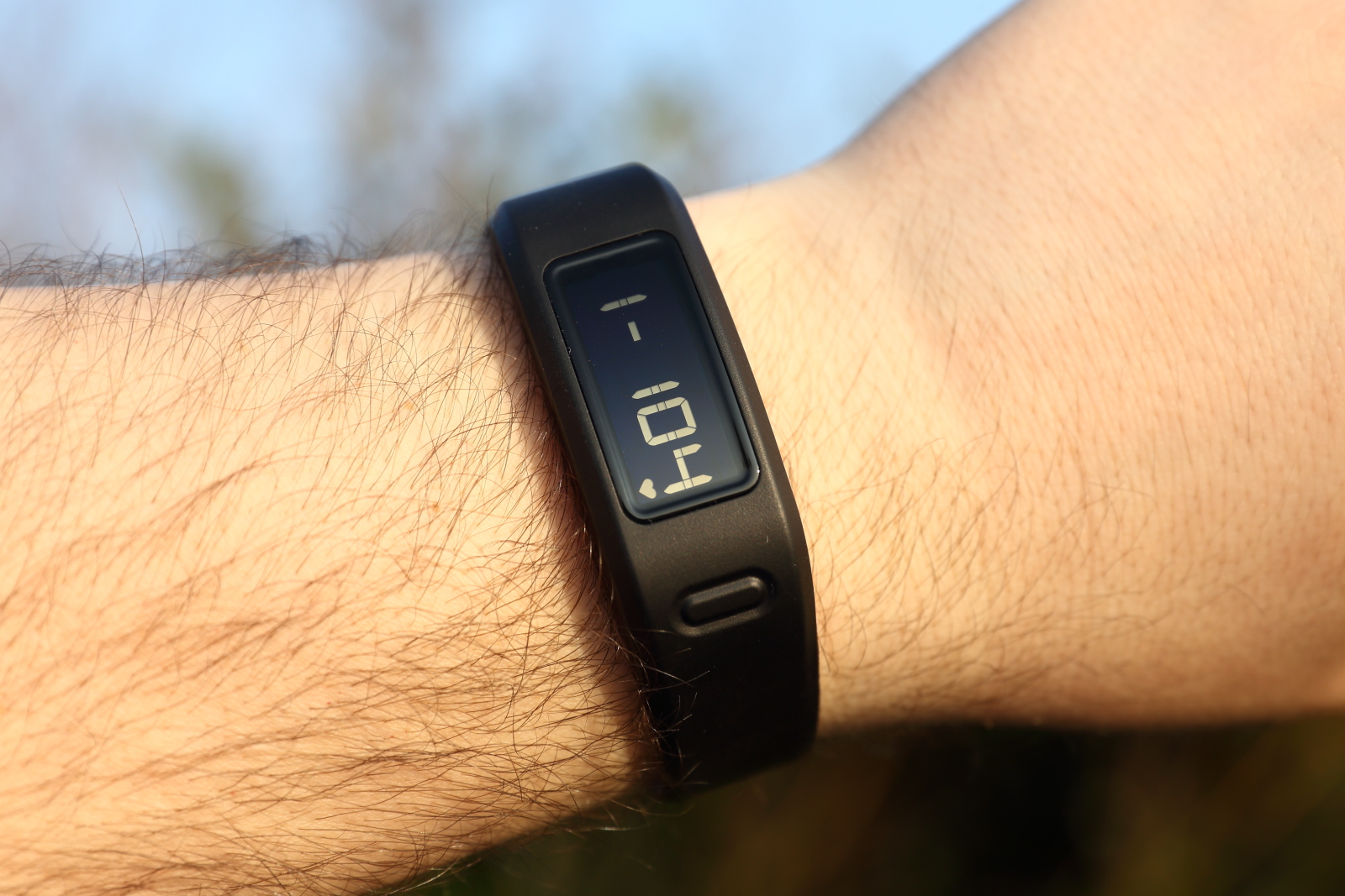

Display

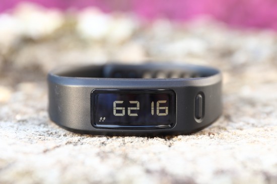

Das invertierte Display zeigt bis zu fünf große und klar ablesbare Ziffern und einen roten Aktivitätsbalken. Die Ablesbarkeit ist, mit Ausnahme von Dunkelheit, unter allen Lichtverhältnissen hervorragend. Auf eine Displaybeleuchtung wurde zugunsten der Batterielaufzeit verzichtet. Das Display zeigt jeweils einen Wert an, die Anzeige wechselt über einen Druck auf den einzigen Bedienknopf.

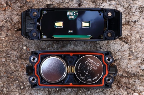

Das Garmin Vivofit wird von zwei CR1632-Lithium-Knopfzellen mit Energie versorgt. Die Laufzeit ist abhängig von der Verwendungsart, insbesondere der Nutzung eines optionalen Herzfrequenzbandes. Garmin gibt bei zweistündiger Nutzung eines Herzfrequenzsensors eine Nutzungsdauer von einem Jahr an, bei dauerhafter Nutzung reduziert sich die Laufzeit auf 3 Monate.
Die CR1632-Lithium-Knopfzellen sind Einwegbatterien und können vom Nutzer selbst gewechselt werden. Der Wechsel erfordert das vorsichtige Entfernen von vier Schrauben und einen sorgsamen Umgang mit der Dichtung des Vivofit. Der Batteriewechsel ist zwar etwas fummelig, aber dank der langen Batterielaufzeit nicht sehr häufig nötig. Der Preis für zwei CR1632-Markenknopfzellen bei Amazon liegt bei ca. 2-3 EUR. Dieser Preis ist als jährliche Investition in die Gesundheit zu betrachten und somit irrelevant. Vorteil: Die Lebenserwartung des Vivofit ist nicht durch den bei Lithium-Ionen-Akkus typischen Verschleiß begrenzt.

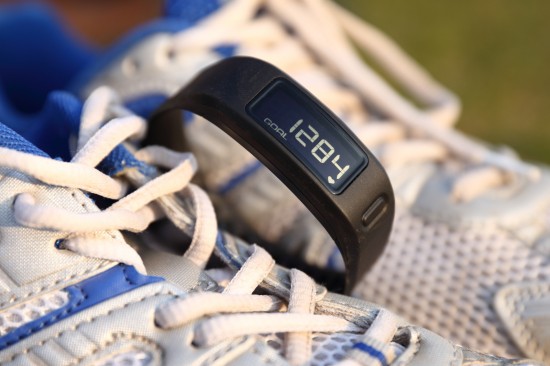

Das Garmin Vivofit versucht zusammenhängende Aktivitäten zu erkennen und deren Art zu erfassen. Dabei unterscheidet die Vivofit zwischen Gehen, Laufen und sonstigen Aktivitäten. Nur wenn eine Aktivität erkannt wird, wird diese auch getrennt gespeichert und steht in Garmin Connect gesondert zur Auswertung zur Verfügung. Garmin verzichtet bei der Vivofit auf einen manuellen Start von Aktivitäten, wie man diesen von Laufuhren her gewohnt ist. Durch einen Trick kann man jedoch die Erfassung einer gezielten Aktivität erzwingen. Verbindet man einen Herzfrequenzsensor, startet automatisch eine neue Aktivität. Beendet man nun die Verbindung zum Herzfrequenzsensor, wird diese Aktivität beendet. Damit eine Aktivität automatisch als Laufen erkannt wird, muss man bereits ein gewisses Fitnesslevel erreicht haben. Ein gemütliches Joggen kann durchaus noch als Gehen interpretiert werden.
vivofit_goal
Die Vivofit zeigt für jeden neuen Tag ein Aktivitätsziel in Aktivitätspunkten an. Die Aktivitätspunkte werden bei Aktivität verbraucht, Ziel soll es sein, die Aktivitätspunkte eines jeden Tages vollständig zu verbrauchen. Aktivitätspunkte sind 1:1 identisch mit Schritten, nur das diese rückwärts gezählt werden. Über eine sog. AutoGoal-Funktion, wird das Tagesziel automatisch an die bisherige Aktivität angepasst. Die Aktivitätsziele werden jeden Tag leicht erhöht, um die allgemeine Fitness zu steigern. Werden die Aktivitätsziele wiederholt nicht erreicht, sinkt das Ziel automatisch, um für die Zukunft realistisch erreichbare Ziele anzuzeigen. Alternativ zur AutoGoal-Funktion kann das Aktivitätsziel aber auch manuell am PC, in der App eingestellt werden.
In unserem Test haben wir festgestellt, dass die Aktivitätspunkte nur bei erkannten Schritten vergeben werden und das Tagesziel sich somit nur durch Gehen und Laufen erreichen lässt. Gehen und Laufen ist mit Sicherheit eine der ganzheitlichsten Arten von Bewegung, allerdings nicht die Einzige. So werden alltägliche Aktivitäten wie Abspühlen, Bügeln, Fensterputzen, die durchaus anstrengend sind, nur unzureichend als  Aktivitätspunkte erfasst, da keine ausreichend kontinuierliche Schrittzahl erreicht wird. Schritte werden nur bei mehr als fünf zusammenhängenden Schritten erkannt und gezählt! Macht man fünf Schritte und dann einige Sekunden Pause und dann wieder fünf Schritte, wird nichts gezählt. Steht man nun schwitzend vor dem Bügelbrett oder putzt Fenster, zeigt die Vivofit zwar richtigerweise keine Schritte, aber eben auch keine Aktivität an. Besonders gravierend ist das Problem, wenn man die Vivofit am linken Arm trägt (bei Rechtshändern). Selbst harte Arbeiten wie Holzhacken und intensives Fensterputzen führen nur sporadisch zur Anzeige von Schritten und somit zum erreichen des Tagesziels.

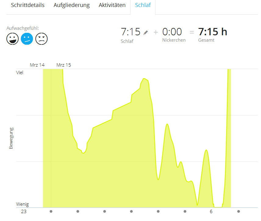

Schlafüberwachung
Sinn eines Fitnessbandes ist es, die Aktivität seines Trägers rund um die Uhr und somit auch im Schlaf zu überwachen. Das Garmin Vivofit hat dazu einen manuell zu aktivierenden Schlafmodus, welcher auch die kleinsten Bewegungen während des Schlafes aufzeichnet und somit eine Beurteilung der Schlafphasen und der Schlaftiefe ermöglicht. Vergisst man vor dem Zubettgehen die Funktion zu aktivieren, kann der Schlafzeitraum auch in Garmin Connect noch manuell eingetragen und die Bewegungen ausgewertet werden.
vivofit_nacht
Kein sehr ruhiger Schlaf des pocketnavigation.de Redakteurs,
erst kurz vor dem Aufstehen kam er zur Ruhe 🙂
Die Überwachung des Schlafes klappt sehr gut und zuverlässig und stellt interessante Informationen zur Verfügung. Es wird nicht nur der nächtliche Gang zum Klo in Schritten erfasst, sondern jede Schlafphase mit seinen individuellen Bewegungsmustern.
Die Analyse des Schlafes kann dabei helfen, den Erholungswert besser einzuschätzen und sein Training entsprechend anzupassen.

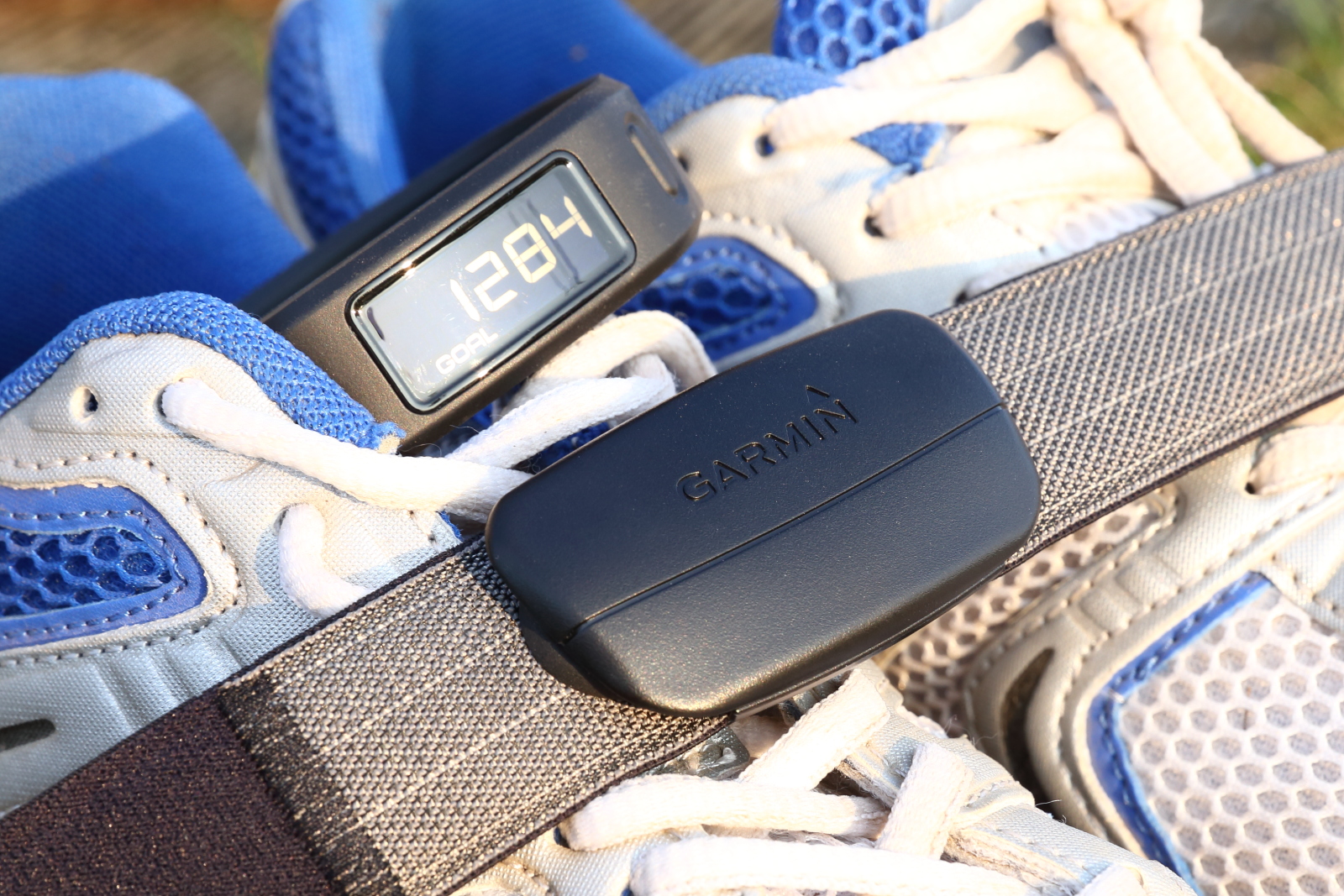

Herzfrequenz
Die Garmin Vivofit kann mit einem optionalen Brustsensor die Herzfrequenz messen, auf dem Display anzeigen und den Verlauf speichern. Neben der Herzfrequenz in Schlägen pro Minute wird auch die persönliche Frequenzzone angezeigt. Die Einstellungen der Zonen kann über Garmin Connect erfolgen.
vivofit_herzfrequenz1 vivofit_herzfrequenz2
Der Garmin Herzfrequenzsensor kann als optionales Zubehör für [amazon box=B00BI9X1QM template=“widget-beiamazon11″ erworben werden.

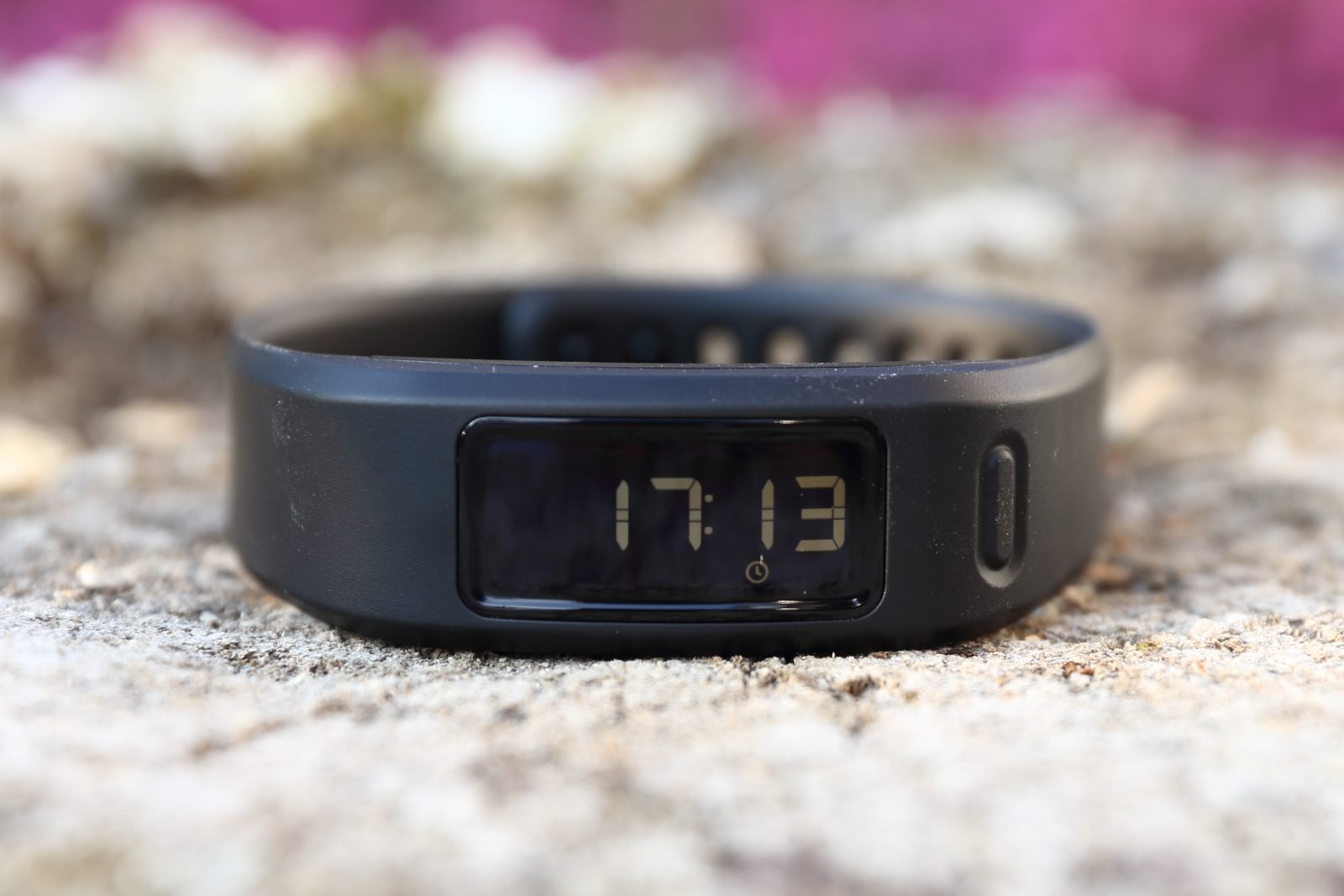

Uhrzeit und Datum
Auch wenn die Garmin Vivofit in erster Linie ein Aktivitätstracker ist, kann das Band auch als normale Uhr verwendet werden. Neben der Anzeige der Uhrzeit ist auch das Datum ablesbar. Weitere Uhrfunktionen gibt es allerdings nicht.
