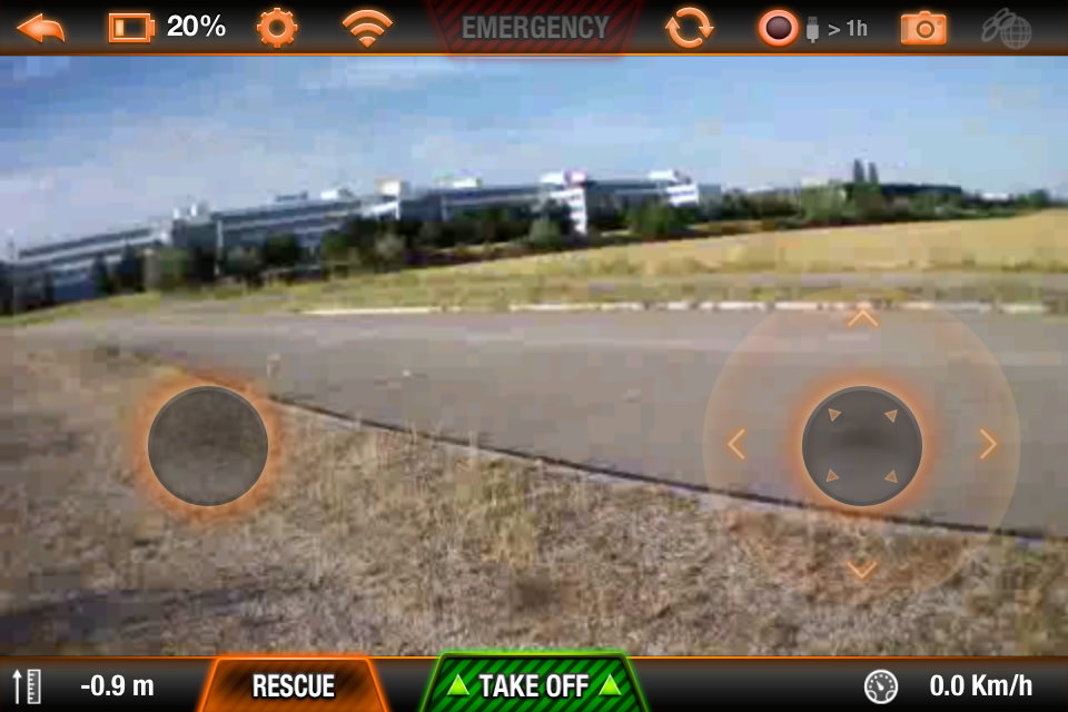

Die Steuerung per App ist denkbar einfach: Auf dem Display wird das Videobild der Hauptkamera an der Vorderseite der Drohne angezeigt. Als Overlay ist am oberen Bildrand eine Leiste mit Akkuladung (in Prozent), WLAN-Signalstärke und Buttons zum Einstellungsmenü, Wechseln der Kamera (Front-/Bodenkamera) und Starten/Beenden der Videoaufnahme bzw. Schießen von Fotos. In der Mitte ist darüber hinaus eine etwas größere Schaltfläche mit der Beschriftung „EMERGENCY“ zu finden. Ein Fingertipp darauf und die Drohne stellt den Betrieb der Rotoren sofort ein und fällt wie ein Stein vom Himmel – Position und Höhe spielen dabei keine Rolle. Mit diesem Button sollte man dementsprechend vorsichtig umgehen.
Auch am unteren Bildrand ist eine Leiste zu finden, die den großen Button zum Starten und Landen beherbergt. Darüber hinaus gibt sie Aufschluss über die aktuelle Flughöhe, Flugrichtung (Himmelsrichtung) und Geschwindigkeit.

Im unteren Drittel des Displays befindet sich auf der linken Seite ein Button, über den die Flughöhe reguliert wird (durch bewegen des Daumens nach oben oder unten), auf der rechten Seite befindet sich ein „Steuerkreuz“, mit dem sich die Ausrichtung der Drohne durch Kreisbewegungen des Daumens ändern lässt. In welche Richtung die Drohne fliegt, steuert man damit nur bedingt, denn „Gas geben“ – also nach vorne (die Richtung, in die die Kamera zeigt) fliegen – tut man durch simples Kippen des Smartphone oder Tablets nach vorne. Je mehr, desto schneller fliegt die Drohne. Gleiches gilt für Flugmanöver nach links, rechts und hinten. Gesteuert wird die Flugrichtung der Drohne also immer über Steuerkreuz UND die Neigung des Mobile Devices.
