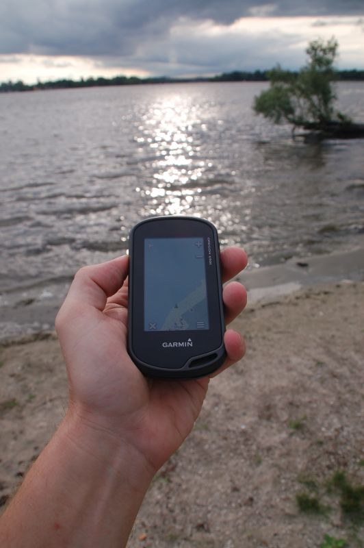

Garmin Oregon mit einer Hand gehaltenDas Navigationsgerät ist entsprechend des Standards IPX 7 wasserdicht, an Deck eines Segelboots machte ihm der teilweise intensive Kontakt mit Spritzwasser nichts aus. Ins Wasser fallen lassen sollte man das Oregon dagegen trotzdem nicht, zumal Garmin es als nicht schwimmfähig deklariert.
