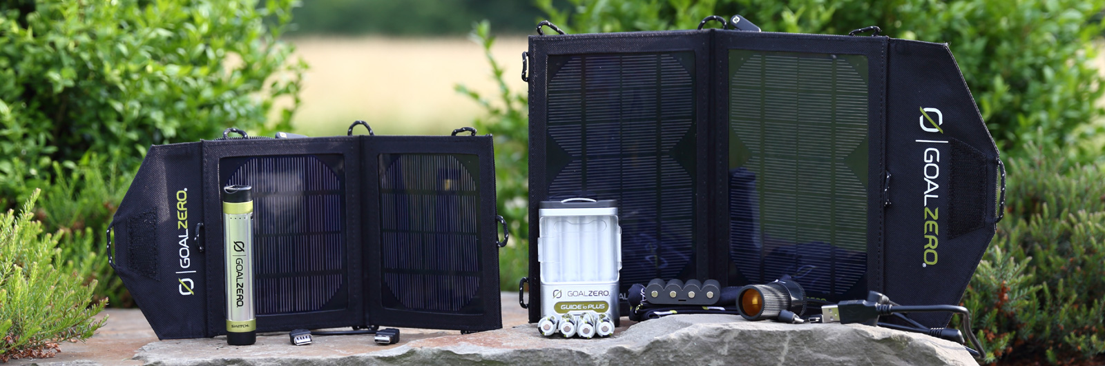

Dieser Test stellt das Solarkit Switch 8 und das Guide 10 vor, denn diese beiden Produkte sind noch handlich genug, um wirklich mobil zu sein.
Goal Zero Switch 8Goal Zero Guide 10 Plus

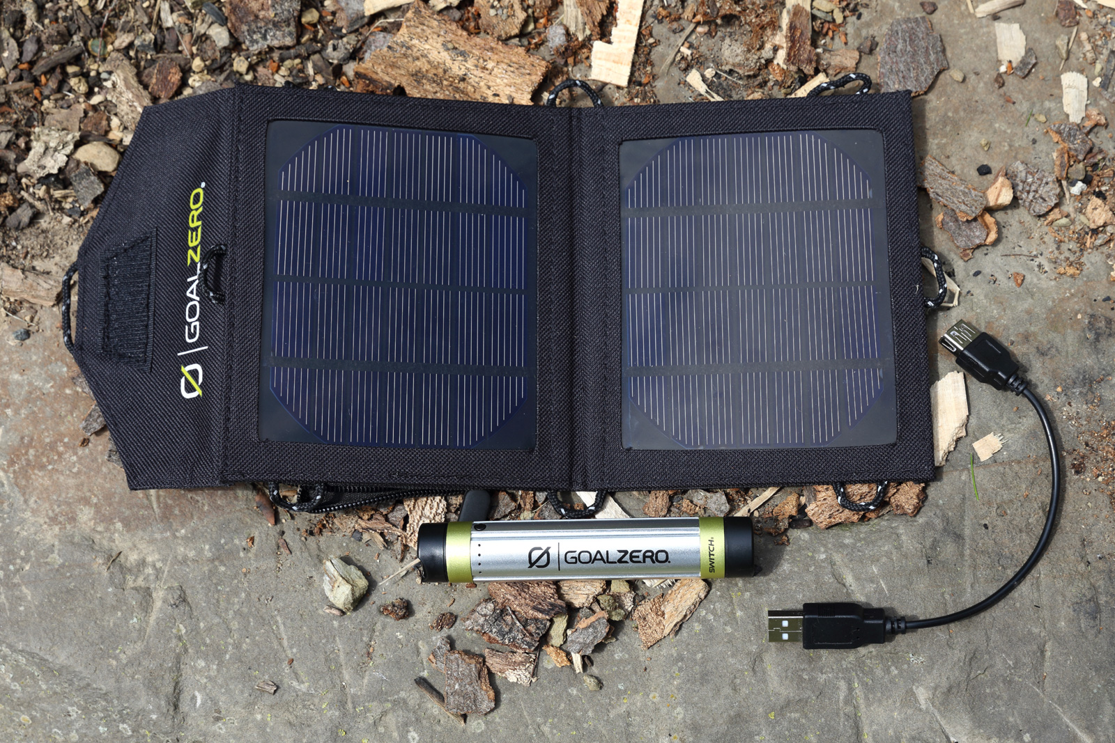

Lieferumfang Switch 8 Kit
  • Solarpanal Nomad 3,5 Watt*
    offen: 27 x 15.5 x 2 cm
    geschlossen: 15.5 x 13.5 x 2.5
  • Switch 8 Akku Li-Ion
  • USB-Kabel
UVP: 99 EUR
zur Zeit 99 EUR bei
Amazon

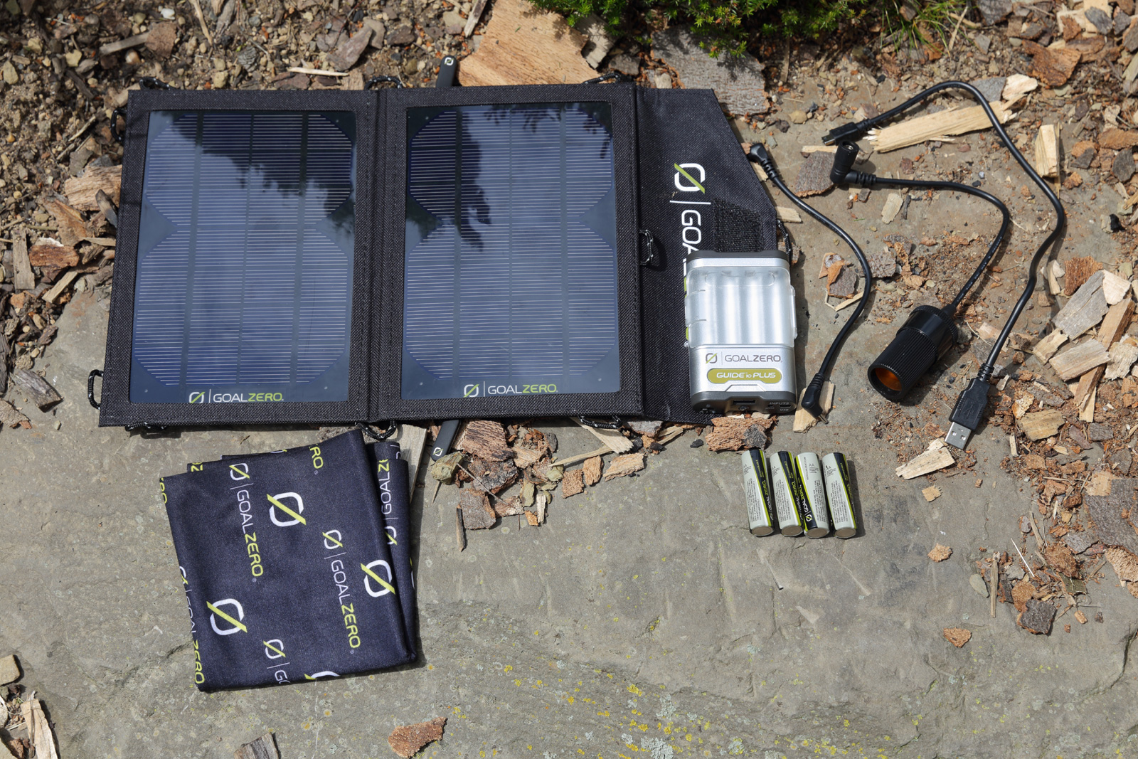

Lieferumfang Guide 10 Plus Kit
  • Solarpanel Nomad 7 Watt*
    offen: 32 x 23 x 2 cm
    geschlossen: 23 x 16 x 2.5 cm
  • Guide 10 Plus Battery Pack
  • 12 Volt Adapter
  • Ladekabel Solarpanal – Guide 10 Plus
  • USB-Ladekabel
  • 4 x AA NiMH-Akkus 2300 mAh
  • Adapter AAA auf AA
  • Schutztuch
UVP: 119 EUR
zur Zeit für 92 EUR bei Amazon
