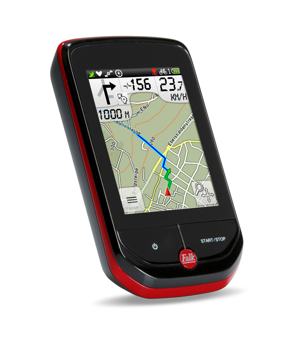

Gerätefeuerwerk bei Falk: Nach dem Lux 32 und Ibex 32 stellt Falk nun ein vollständig neu konzipiertes Gerät vor – den Pantera 32. Mit dem „Panther“ setzt die Herstellerfirma United Navigation nun ganz auf Sportlichkeit. Das neue Modell richtet sich vor allem an Rennradfahrer und Mountainbiker. Es hat für Sport-Navis einen relativ großen Bildschirm, ist leicht, verfügt über zwei verschiedene Kartensätze für zahlreiche europäische Länder und ist komplett routingfähig. Der Pantera verzichtet allerdings auf  Wechselakku, microSD-Karte und Sprachausgabe.
Das in typischen Falk-Farben rot-schwarze Gehäuse wurde vollkommen neu konzipiert und zeigt seine Informationen auf einem 2,8 Zoll großen, transflektiven Farbdisplay. Die Energieversorgung übernimmt ein 1840 mAh starker Li-Ionenakku, der etwa zehn Stunden durchhalten soll und im Gegensatz zu den Ibex- und Lux-Modellen fest eingebaut ist. Damit kann das Pantera-Gewicht auf 137 Gramm begrenzt werden. Garmins Egde-Modelle liegen zwar mit 98 Gramm deutlich darunter, dafür hat der Pantera aber auch einen wesentlich größeren Bildschirm. Die Gehäusemaße betragen 10,7 x 6,2 x 2,3cm. Das Gerät ist IPX4-zertifiziert. Aber auch mit dieser etwas niederigeren Spezifizierung (üblich ist oft IPX7) soll der Pantera auch mit längeren Regenfahrten kein Problem haben. Man darf ihn nur nicht längere Zeit in tiefen Pfützen versenken…

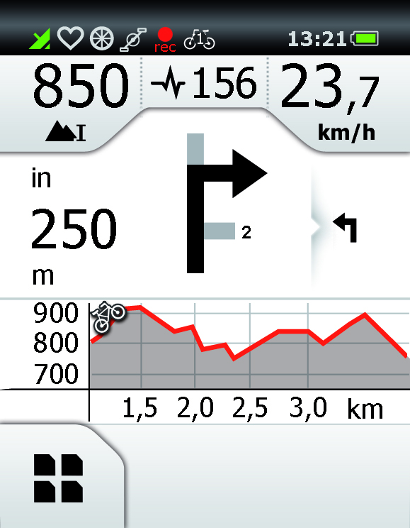

Der Pantera beschränkt sich auf drei Hauptbildschirme und präsentiert somit wieder ein Falk-Merkmal: die einfache Bedienung. Die Kartenseite mit den üblichen Anzeigen der Streckenführung, dann die Höhenprofilseite, die – und das ist sehr innovativ – gleichzeitig auch Abbiegeinfornationen enthält. Somit sollen besonders Rennradfahrer nicht mehr so häufig zwischen Navigations- und Höhenprofilbildschirmen wechseln müssen. Die dritte Seite zeigt dann die üblichen Daten eines Reisecomputers. Die Datenfelder der drei Hauptbildschirme können individuell konfiguriert werden.

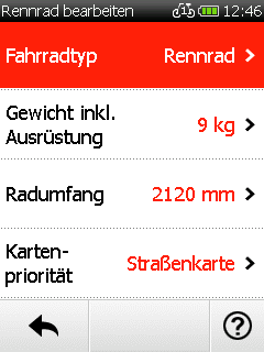

Beim Pantera können eigene Benutzer- und Fahrrad-Profile angelegt werden, auch das ist neu im Vergleich zu Ibex und Lux. Der Datenaustausch erfolgt per USB-Kabel, jetzt mit Micro-USB-Buchse wie beim Ibex 32. Während Ibex 30 und Lux 30/32 noch eine Mini-USB-Buchse besitzen, hat sich Falk hier für den im Smartphonebereich üblichen Standard entschieden. Damit wird natürlich auch ein anderes Kabel notwendig.

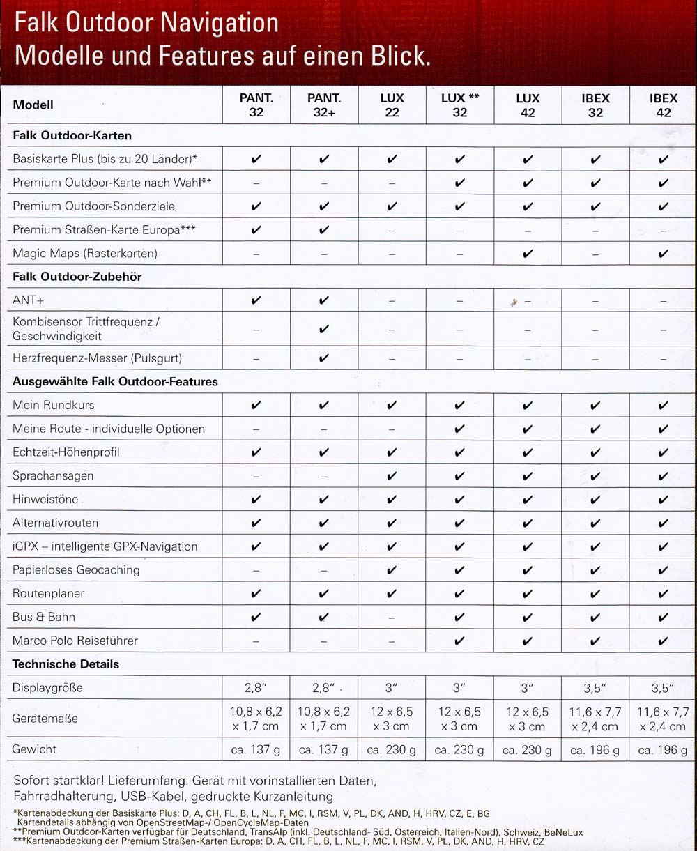

Falk-Geräteübersicht_1000Im Gegensatz zu Ibex und Lux kann sich der Pantera nun auch mit externen Sensoren für Herzfrequenz-, Trittfrequenz- und Geschwindigkeitsmessung koppeln. Dies geschieht über den ANT+Standard. Wer also bereits entsprechende Sensoren besitzt, kann sie für den Pantera nutzen. Für 119,95 Euro ist ein Sensorenpaket beziehbar, oder man besorgt sich den Pantera +, der die Sensoren gleich mit dabei hat.
