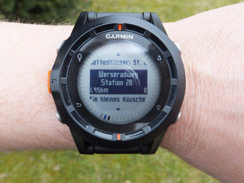

Geocache-Eintrag Entfernungsanzeige für Geocache
Während Garmin im Fenix-Handbuch in Sachen Geocaches lediglich auf das hauseigene, leider etwas schmal bestückte Angebot Opencaching.com hinweist, wurde während des Tests vor allem auf das mit deutlich mehr Suchobjekten ausgestattete Portal von Geocaching.com zurückgegriffen, dies klappte abgesehen von einem gleich näher beschriebenen Detail problemlos. Während Opencaching.com alle zum Cache gehörenden Informationen auf das Mobilgerät überträgt, bleiben bei Geocaching.com Beschreibung und Kurzhinweis Premium-Kunden vorbehalten, was aber keine wirkliche Hürde darstellt.
Vorsicht ist angebracht beim Aufrufen der Log-Einträge zu einem Cache: Längere Eintragslisten können bei Opencaching.com mitunter beträchtliche Zeit zum Laden benötigen. Bei Nutzung der (von Garmin offiziell nicht freigegebenen) Geocaching.com-Einträge führte der Zugriff auf die Logeinträge zuverlässig zum Systemabsturz, der sich nur durch längeres Drücken der Licht/Reset-Taste (oben links) beheben ließ!
Als am einfachsten erweist es sich, Geocaches über die Website der beiden genannten Anbieter direkt in den Gerätespeicher herunterzuladen. Geocaches werden auf der Fenix im GPX-Format abgelegt und lassen sich bei PC-Verbindung über ein geeignetes Programm wie z.B. Basemap direkt verwalten. Wie bereits an anderer Stelle thematisiert, sollte man angesichts begrenzter Systemressourcen den Aufbau großer Geocache-Bestände auf der Fenix vermeiden.
Die Annäherung an Geocaches mittels Kompass und Entfernungsmesser klappte bei den getesteten Caches zuverlässig, die Signalgenauigkeit überrascht bei der geringen Baugröße.

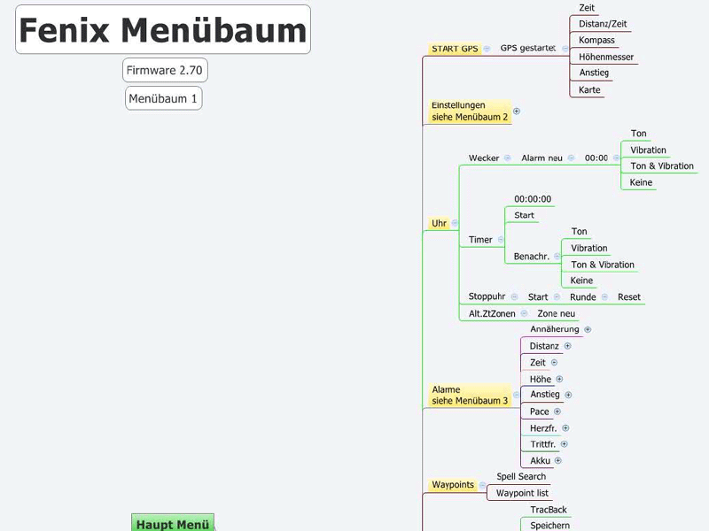

Fenix Menübaum, FW 2.70
Fenix Menübaum drei Seiten, deutsch, FW 2.70 (PDF, Update für Version 3.1 folgt)

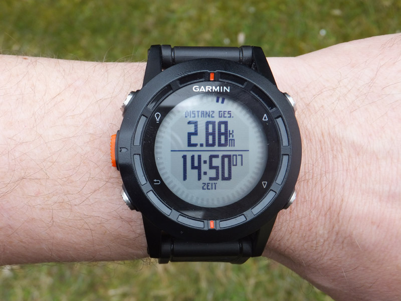

Das Menü der Fenix umfasst viele Funktionen und ist dementsprechend tief gestaffelt, es braucht etwas Beschäftigung mit dem Gerät bis man sich hier souverän zurechtfindet. Dass man bereits einmal ein anderes Garmin-Gerät in der Hand gehalten hat, ist dabei durchaus von Vorteil. Doch nicht alle Angebote werden immer und sofort gebraucht und die gängigsten Funktionen und Informationen liegen zumeist nahe oder an der Oberfläche: So lässt sich die GPS-Aufzeichnung z.B. aus der Uhr-Ansicht durch zweimaliges kurzes Drücken des orangen Schalters starten bzw. wieder stoppen. Einfacher geht es kaum.

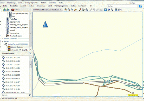

Über BaseCamp können die genannten Objekte nicht nur vom PC auf die Fenix gespielt werden, sondern es ist auch der direkte Zugriff auf den Gerätespeicher der GPS-Uhr möglich. Über Garmin Adventures stellt der Hersteller zudem eine Community zum Austausch von Tracks und Routen zur Verfügung, die unterschiedliche Kriterien erfüllen.

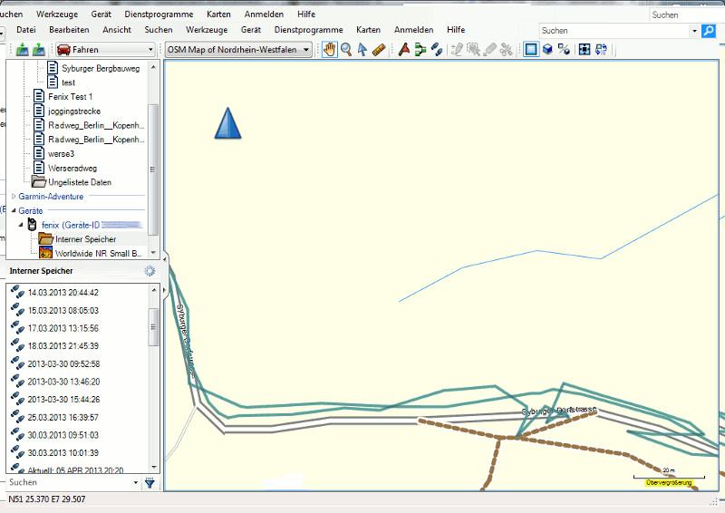

Zwei Tracklinien aus dem Fenix-Speicher in BaseCamp
Hin- und Rückweg beim Geocaching als blaue Tracklinien in BaseCamp. Die nervöse Streckenführung unten rechts ist nicht das Ergebnis von Ausreißern bei den GPS-Signalen, sondern Folge unterwegs auf der Straße ausreißender Kleinkinder…
