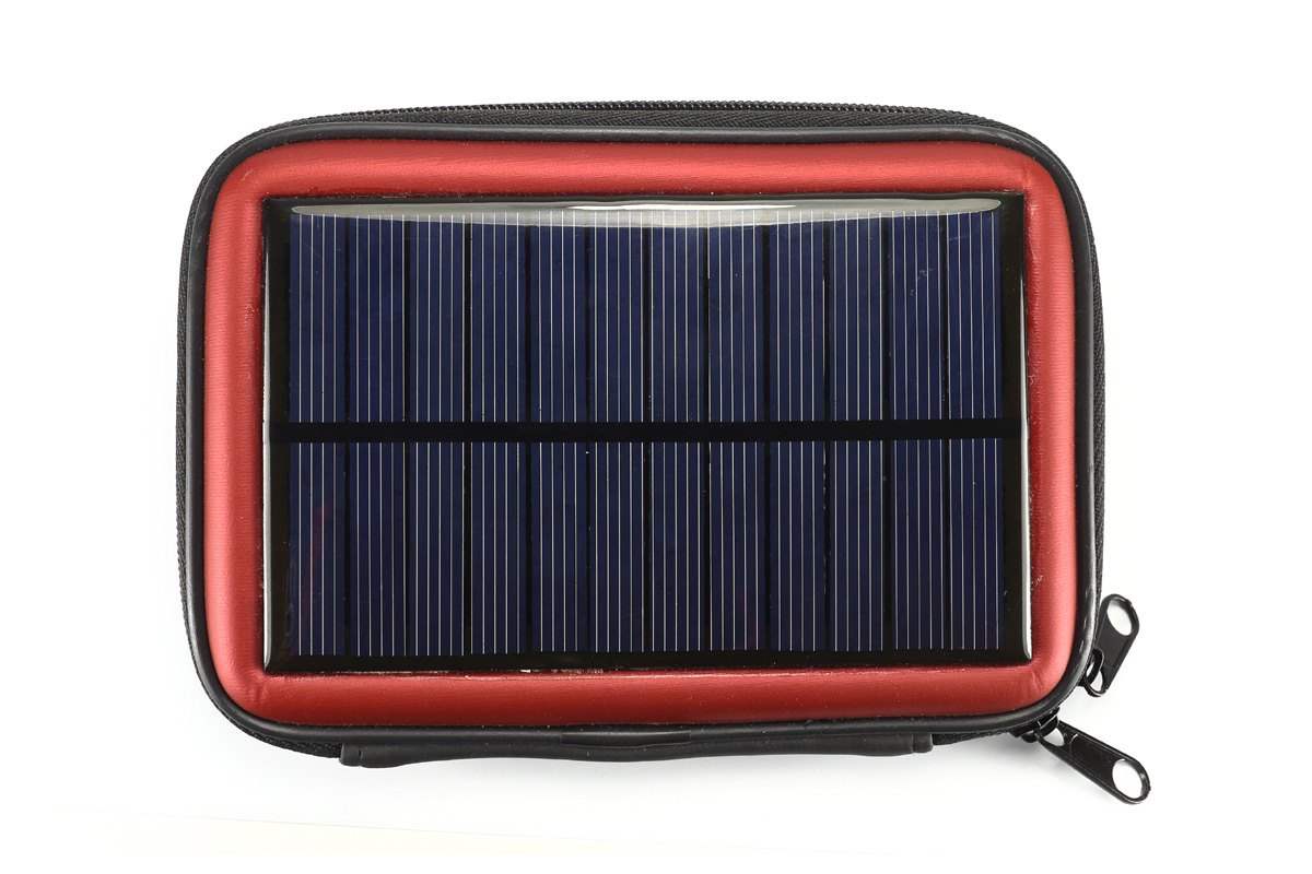

Das Solar Battery Charger Case kommt aus China und wird von Chinavasion problemlos nach Deutschland versendet. Das Gerät bietet den Vorteil, Tasche, externen Akku und Solarlader in einem Gerät zu vereinen. Die Tasche ist groß genug, um auch stattliche Smartphones sicher zu schützen. Die Tasche ist aus festem Material gefertigt und brauchbar verarbeitet. Die monokristallinen Solarzellen sind exponiert und daher grundsätzlich etwas bruchgefährdet. Die Tasche ist gegen leichtes Spritzwasser gut geschützt.

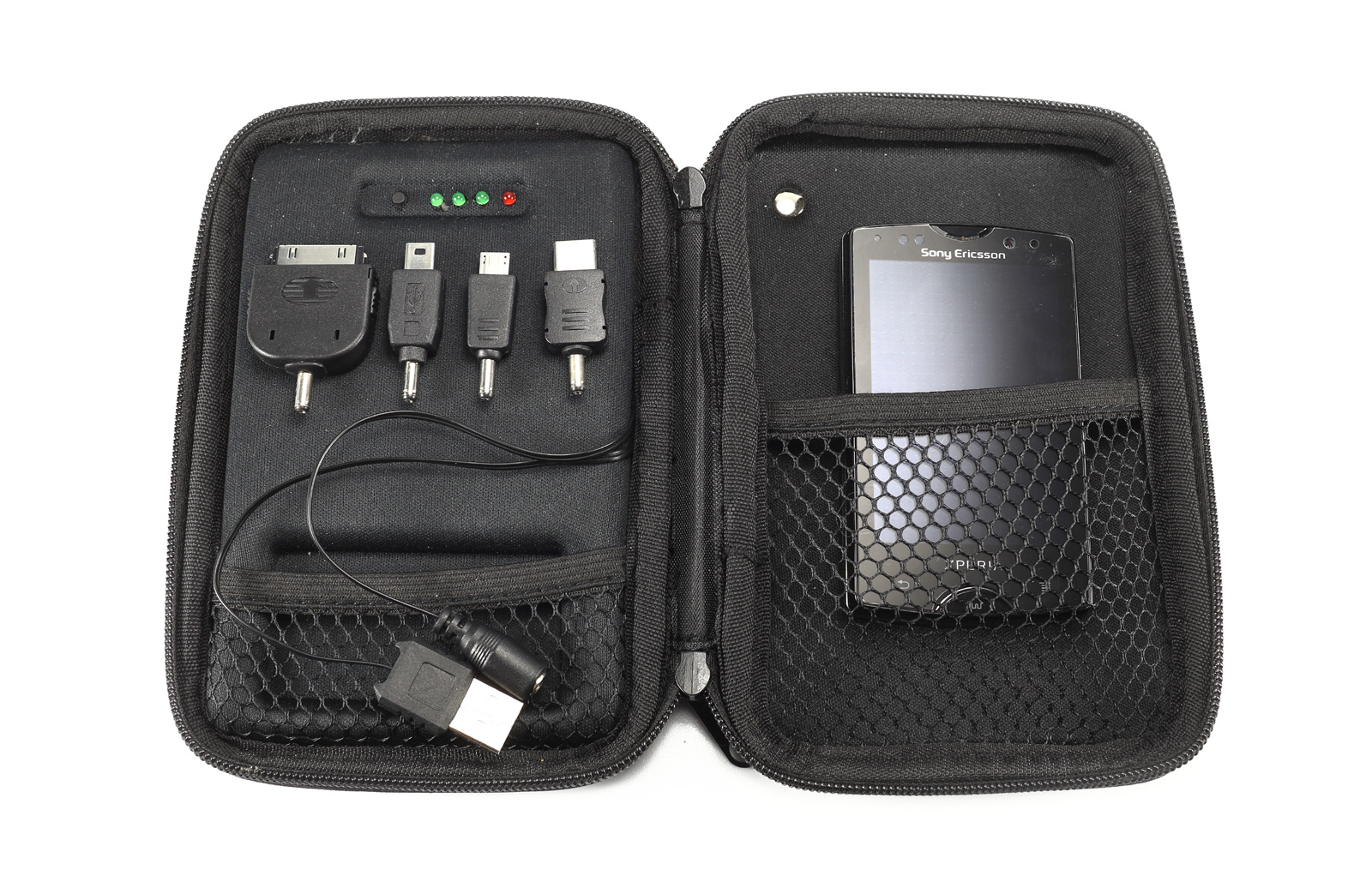

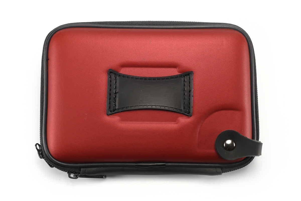

Solar Battery Charger Case vorneSolar Battery Charger Case RückseiteSolar Battery Charger Case Innen
