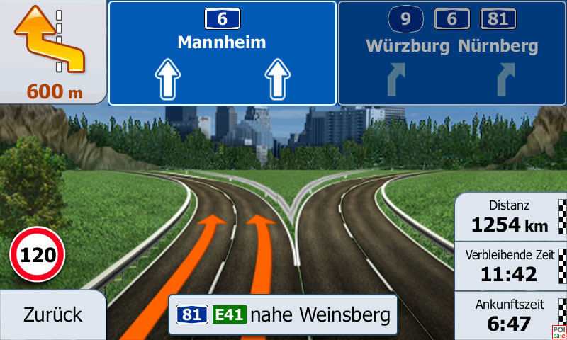

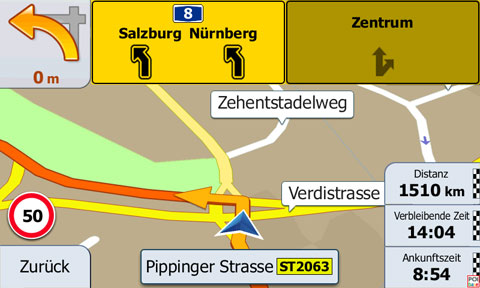

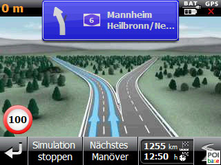

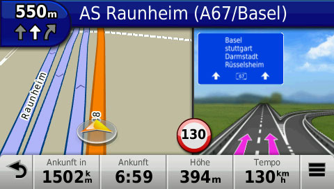

Alle Systeme verfügen über sog. Sign Posts, also eine Anzeige der Ortsschilder (Autobahnen und teilw. Bundesstr.). Die Umsetzung ist allerdings sehr unterschiedlich. Am besten sind die Schilder bei MEDION, NavGear und TomTom umgesetzt und sehen dem Original im Straßenverkehr sehr ähnlich. Bei Garmin werden die Schilder im Splitscreen angezeigt und sind dadurch teilweise derart klein, dass während der Fahrt ein Ablesen unmöglich ist. Das ist umso unverständlicher, weil es sogar MEDION mit einem 3,5 Zoll Display schafft, die Schilder klar lesbar abzubilden. Bei Arival wird nur der Text des Schildes angezeigt, keine echte Schilderansicht, dadurch wird der Vergleich zwischen Navianzeige und Umwelt erschwert.
