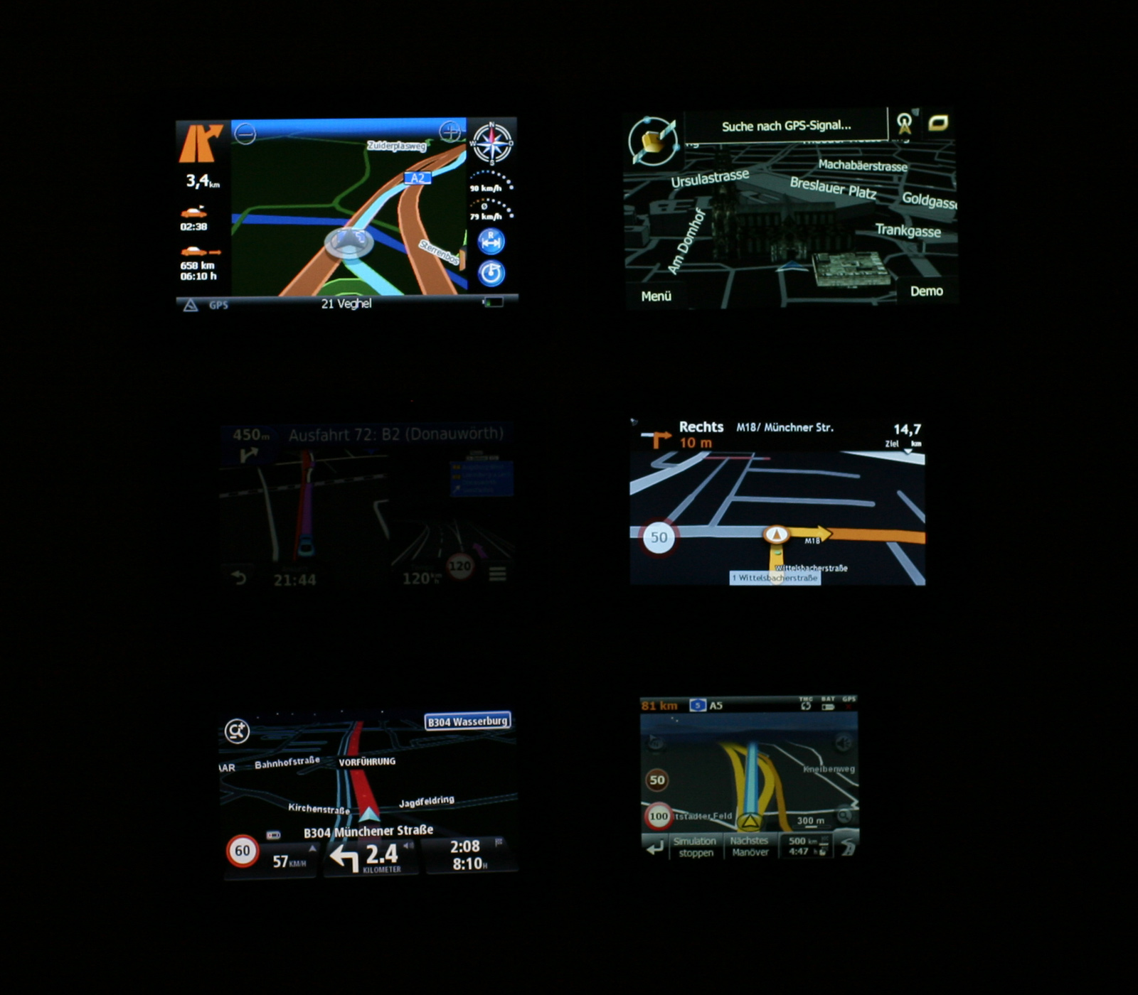

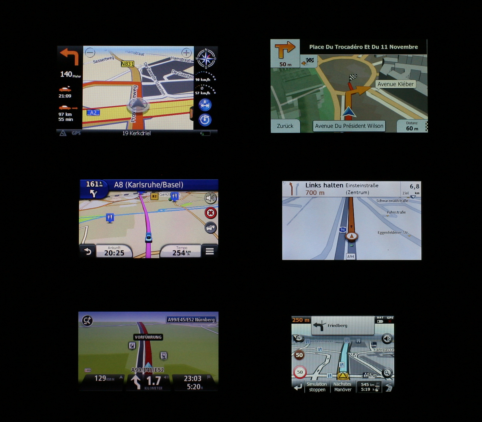

Erstaunlich, dass Arival und NavGear bereits im Einsteiger-Bereich mit 5-Zoll-Displays auf Käuferjagd gehen. MEDION spendiert dem kleinen E3260 nur ein 3,5-Zoll-Display, was zunächst nach einem echten Nachteil aussieht. Die Leuchtkraft der meisten Displays ist in Ordnung, nur das NavGear und das TomTom (im Akkubetrieb) sind nicht unbedingt die hellsten Lichter am Navi-Himmel. In der Nachtansicht hingegen ist ein möglichst dunkles Display am besten, hier kann das Garmin mit Abstand die besten Ergebnisse erzielen, das Arival hingegen blendet selbst in der Nachtansicht noch kräftig. Da bringt selbst der verbaute Helligkeitssensor nichts, der bei unserem Testgerät in der Navigationsanwendung nicht funktionierte. Wer sein Display vor Kratzern schützen möchte, dem raten wir zu einer Displayschutzfolie (bei uns im Vergleichstest), die es nicht nur für Smartphones, sondern auch für mobile Navigationsgeräte gibt.
Die Bilder zeigen links die Tagansicht bei hellstmöglicher Displaybeleuchtung und rechts die Nachtansicht* bei maximal gedimmter Hintergrundbeleuchtung:
Von links oben nach rechts, nach unten: Arival, NavGear, Garmin, Mio, TomTom MEDION
* das Foto der Nachtansicht wurde etwas unterbelichtet, damit die Unterschiede besser zu sehen sind. In der Realität erscheinen die Displays heller. Das Arival blendet somit auch in der Nacht, das Garmin ist optimal und nicht wie auf dem Foto schon fast zu dunkel…

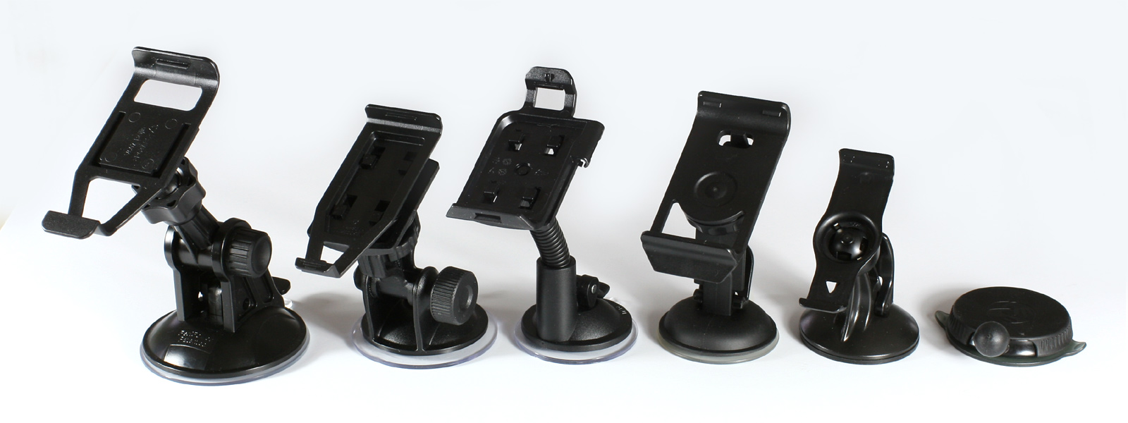

Nicht von allen Kandidaten konnte uns die mitgelieferte Autohalterung überzeugen. Auch wenn in diesem Preissegment keine aktiven Halterungen (bei passiven Halterungen muss die Spannungsversorgung von Hand mit einem Stecker ins Navi gesteckt werden) erwartet werden können, Stabilität muss sein.
NavGear stattet sein Navi mit einer auf den ersten Blick soliden, wenn auch etwas klobigen, Halterung aus. Allerdings weist diese zwischen Schale und Haltearm zu viel Spiel auf, weshalb es bei Fahrten über weniger gut ausgebaute Straßen zu einer Weitergabe der Fahrzeug-Vibrationen kommt.
Innovativ aber unserer Meinung nach über das Ziel hinausgeschossen ist TomTom mit seiner im Start 20 integrierten Halterung. Da die Halterung sehr fest mit dem Gerät verbunden ist, muss immer der Saugnapf von der Scheibe gelöst werden, will man sein Navi nicht im Auto belassen. Der Abstand zwischen Navi und Scheibe ist dabei sehr gering und erschwert somit die häufig notwendige Montage, sowie das Ein/Ausschalten erheblich. Ob das Kugelgelenk direkt im Navi auf Dauer stramm sitzt ist schwer zu testen, aber es bleibt ein ungutes Gefühl, wenn sich am Navi quasi Verschleißteile befinden.
Die Halterungen von Garmin und TomTom lassen sich nicht fest arretieren und können daher ungewollt verstellt werden. Die Mio Halterung rastet nicht gut ins Gerät ein und daher sind zwei Hände erforderlich. Das günstigste Navi (Arival) hat die beste Halterung, hier sitzt alles bombenfest, aber auch beim MEDION wackelt nichts.
Von links nach rechts: NavGear, Arival, MEDION, Mio, Garmin, TomTom
