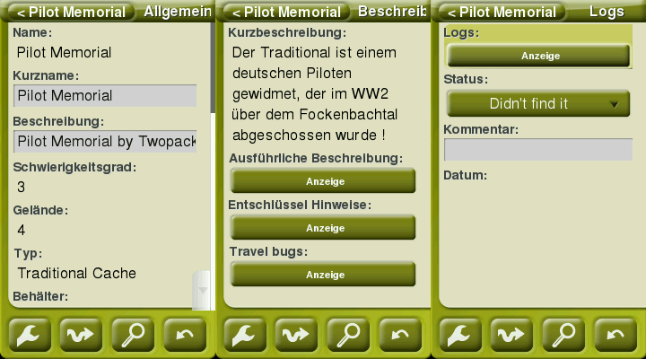

Das Sportiva2 hat einen magnetischen Kompass und kann Pocket Querys laden. Es erfüllt damit bereits die Grundvoraussetzungen. Der Kompass reagierte in unserem Test teilweise etwas sprunghaft, was aber auch bei anderen Geräten nicht unüblich ist. Die hohe hohe Streuung bei der Positionsermittlung im Stand ist ein Problem des Sportiva2, wie bereits unter Performance geschildert. Im Stand tanzt die Position erheblich und erschwert somit die Navigation auf dem letzten Metern. GeoCacher sind es gewöhnt, das Ziel mehrfach anzulaufen, da in Bewegung meist die Position genauer ermittelt und das Ziel besser angesteuert werden kann. Mit dem Sportiva2 kommt dieser Technik allerdings eine besondere Bedeutung zu, da es in besonderer Weise darauf angewiesen ist. Das Sportiva2 verfügt zusätzlich über einen Beschleunigungssensor, um auch geringe Bewegungen darzustellen. Beim GeoCaching konnten wir allerdings keinen direkten nutzbaren Vorteil erkennen.
TwoNav GeoCaching 2

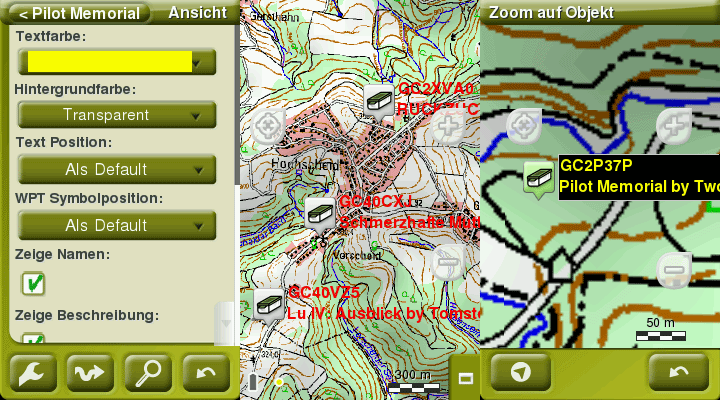

Pocket Querys im GPX-Format können mit dem Sportiva2 problemlos verwendet werden. Die Anzeige der GeoCaching-Details inkl. der letzten Logs ist möglich, die Darstellung ist jedoch sehr einfach gehalten und rein textbasiert. Die Anzeige der GeoCaches auf der Karte ist sehr gut und kann individuell angepasst werden. So kann z.B. der Text auf der Karte angezeigt werden, die Textfarbe bestimmt werden, der Hintergrund des Textes festgelegt werden und vieles mehr. Auch wenn die Änderungen der Einstellungen teilweise sehr lange dauern, vor allem wenn Sie auf alle GeoCaches angewendet werden, so ist es traumhaft, die Anzeige der Wegpunkte derart individuell gestalten zu können.

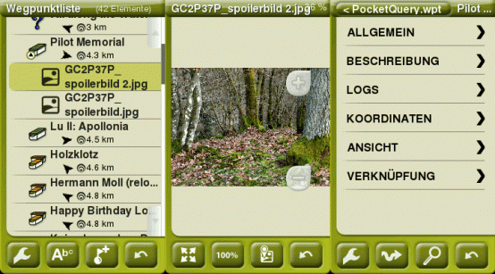

Spoiler-Bilder können mit dem Tool WPTmitSpoiler.exe auf das Sportiva2 übertragen und angezeigt werden. Wichtig: Die Pocket Querys müssen zunächst in CompeGPS Land importiert und wieder im WPT-Format exportiert werden!

Das einzige, was der TwoNav-Software fehlt, ist eine Wegpunktmittlung. Diese dient dazu, die Streuung des GPS-Empfangs über einen Zeitraum zu mitteln und so eine besonders genaue Position zu berechnen. Legt man einen GeoCache für andere, so erreicht man mit dieser Methode in der Regel die besten Resultate. Das Sportiva2 ist aufgrund seiner tendenziell sprunghaften Positionsbestimmung im Stand und der fehlenden Wegpunktmittlung zum Legen von GeoCaches nicht geeignet.
Insgesamt kann mit dem Sportiva2 gut paperless GeoCaching betrieben werden. Es ist zwar nicht speziell auf diesen Anwendungsfall optimiert, da aber GeoCaches letztendlich auch nur Wegpunkte sind, profitiert der GeoCacher von den umfangreichen Wegpunktwerkzeugen der TwoNav-Software.
