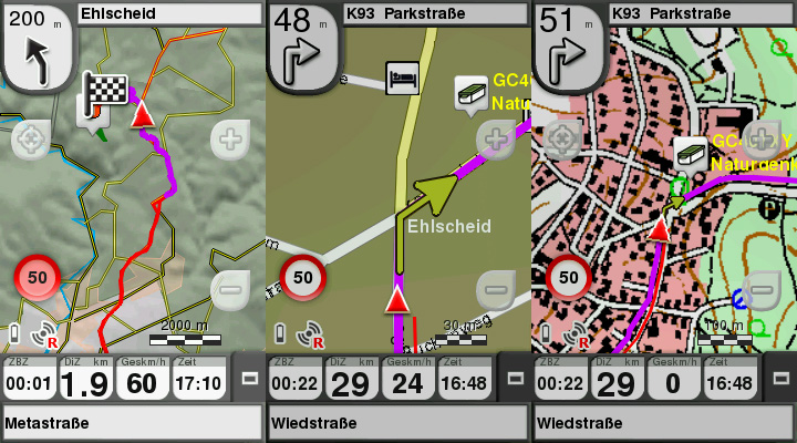

Auto-Modus 2D
            2D-Übersicht                  2D-Nachtansicht V-Maps       2D-Nachtansicht Topo-Maps

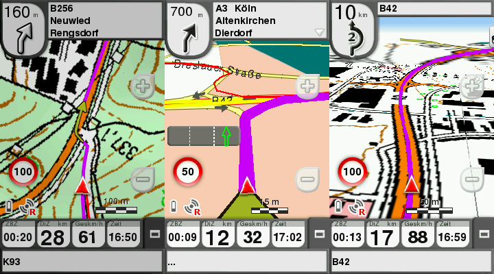

Auto-Modus 3D
      3D-Tag-Spurassistent          3D-Tagansicht Topo-Maps       3D-Nachtansicht V-Maps

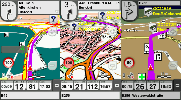

Auto-Modus
2D-Nacht Topo Maps                     3D-Tag V-Maps                    3D-Tag Topo Maps

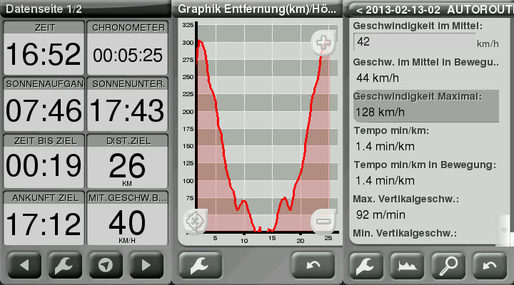

Auto Modus Statistik
           Auswertungen und Datenseiten stehen auch im Kfz-Modus zur Verfügung…
