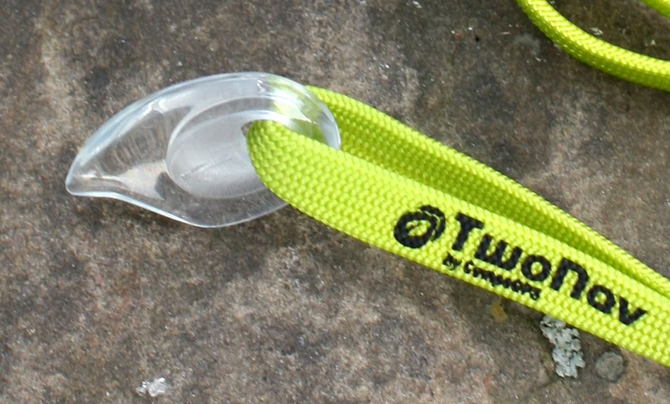

KralleDas Bedienkonzept des TwoNav Sportiva2 unterscheidet sich deutlich von dem der meisten Mitbewerber. Die meisten Hersteller versuchen das Gerät so fingerbedienbar wie möglich zu gestalten. TwoNav geht einen anderen Weg und verzichtet bewusst auf eine gute Fingerbedienbarkeit und legt dafür eine „Kralle“ in den Lieferumfang (siehe Bild rechts).

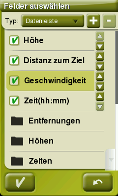

Erschwert wird die Bedienung dadurch, dass bestimmte zentrale Bedienelemente wie „Zurück“ oder „Bestätigen“ nicht immer an der gleichen Stelle zu finden sind, sondern willkürlich angeordnet werden. Zusätzlich erschwerend ist, dass alle Menüs und Buttons rein aus Symbolen bestehen und dazu noch einfarbig sind. Ein „Bestätigen-Button“ hebt sich somit schlechter von einem „Ablehnen-“ oder „Zurück-Button“ ab, als wenn klassische Signalfarben verwendet werden würden. Der Mensch gewöhnt sich an alles, aber im Fall vom Sportiva2 wird es eine ganze Weile dauern, bis man auch nur die Grundlagen der Bedienung beherrscht. Nutzer, bei denen der Spaß an der Bedienung und Technik im Vordergrund steht und nicht das schnelle Ergebnis, werden in diesem Bedienkonzept sicher nach langer Nutzung auch Vorteile sehen, allerdings ist die „Kralle“ bis dahin wohl schon eingewachsen.
zu klein für Finger
zu klein für Finger
An dieser Stelle muss unbedingt erwähnt werden, dass die schwierige Bedienbarkeit des Sportiva2 nur zum Teil der unübersichtlichen und teilweise fummelig kleinen GUI geschuldet ist. Kein anderes Outdoor-Navigationssystem hat derart viele Optionen, Einstellungen und Auswertungsmöglichkeiten wie die TwoNav Software. Natürlich wird die Bedienung dadurch anspruchsvoller und benötigt mehr Zeit zur Einarbeitung. Es würde der Software gut stehen, wenn es eine alternative, rein fingerbedienbare und vereinfachte Benutzeroberfläche für die grundlegenden Funktionen geben würde. Damit könnten sowohl Anfänger als auch Experten das Gerät am besten auf ihre Bedürfnisse abstimmen.
