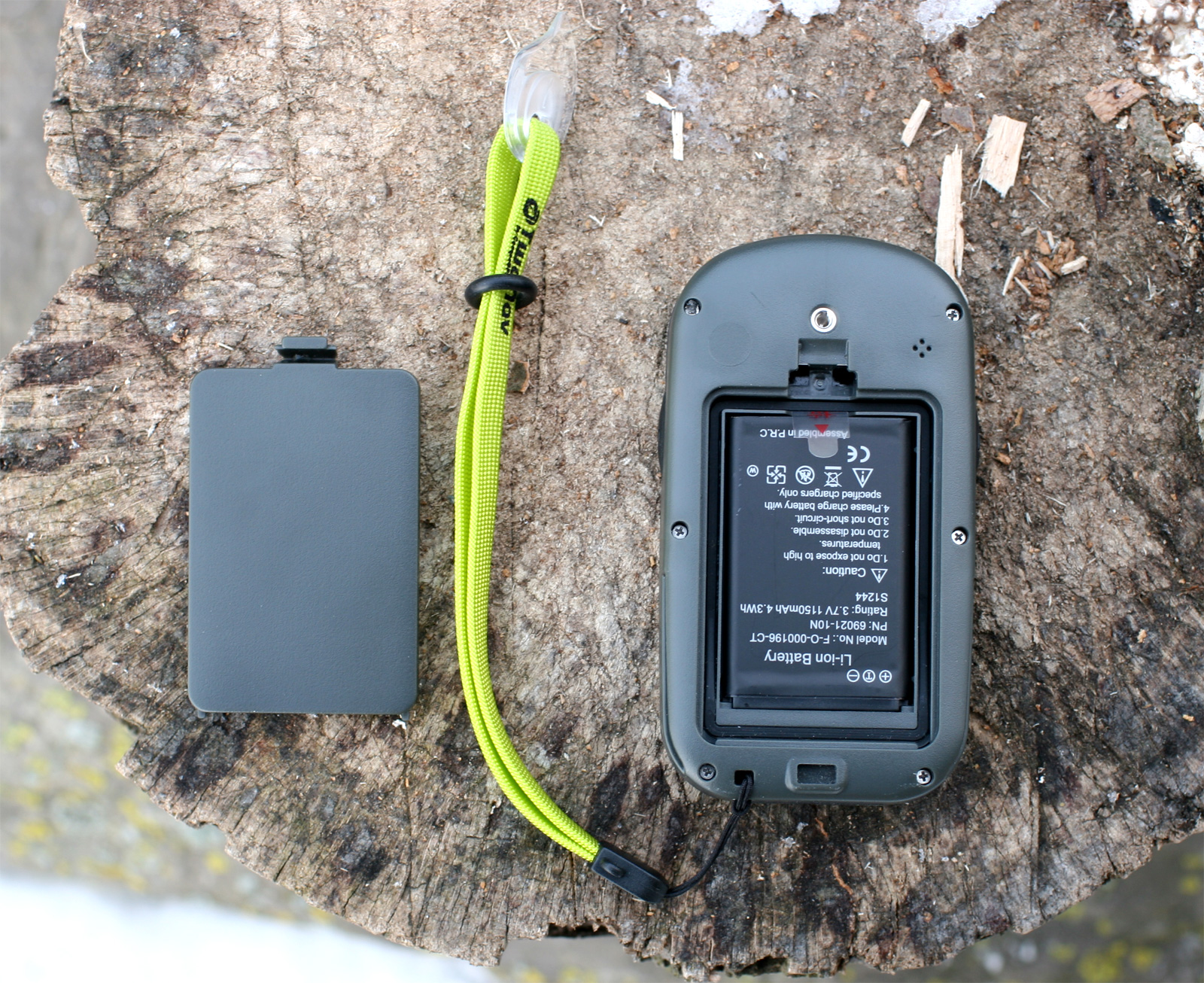

Akkulaufzeit
Das Sportiva2 wird mit einem leicht wechselbaren 1150 mAh Li-Ion Akku geliefert. Viele Hersteller setzen bei Outdoor-Navis auf Standard AA-Akkus (Mignon). Allerdings lässt dieses Konzept keine besonders flache und leichte Bauweise zu. Die Energiedichte von Li-Ion Akkus ist gegenüber NiMH-Akkus deutlich höher, aus diesem Grund ist das Sportiva2 mit nur 124 g inkl. Akku sehr leicht. Doch das Konzept hat auch Nachteile. Standard AA-Akkus oder Einwegbatterien sind preiswert und in der ganzen Welt zu haben. Lithium Einwegbatterien haben im Bezug auf die Energiedichte sogar einen Vorteil, sind aber recht teuer.
Um mit dem Sportiva2 längere Touren zu überstehen, ist es also nötig einen externen Akku oder entsprechend geladene Wechselakkus mitzuführen. Alternative Lademöglichkeiten für unterwegs gibt es zu genüge, von Solar über Brennstoffzellen hin zu Thermogeneratoren. Viele Lösungen stellen wir unter: Outdoor autarke Energie vor…
Mit seinen 4,3 Wattstunden versorgt der Li-Ion Akku das Sportiva2 in unserem Test selbst bei Wintertemperaturen für:
  • bis zu 14 Stunden als Tracklogger (ohne Display)
  • bis zu 8 Stunden mit halber Displaybeleuchtung im Navigationsbetrieb
  • bis zu 6 Stunden mit voller Displaybeleuchtung im Navigationsbetrieb
(bei Sommertemperaturen werden die Werte ca. 10-15 % höher liegen)
Vergleicht man die Werte mit anderen Outdoor-Navis (siehe Outdoor-Navis im Vergleichstest) sind die erreichbaren Laufzeiten eher unterdurchschnittlich. Der Akku ist mit 4,3 Wattstunden auch deutlich kleiner, als 2 AA-Akkus die je nach Type 5-6 Wattstunden aufweisen. Gerade weil man keine preiswerten AA-Akkus nutzen unter unterwegs wechseln kann, wäre mehr Laufzeit wünschenswert.
