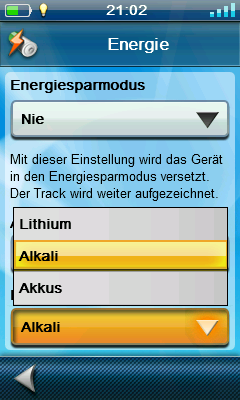

Zusätzlich bietet Magellan noch eine automatische Standy-Abschaltung an, die das Navigationsgerät einstellbar zwischen 30 Sekunden und 15 Minuten in den Schlaf schickt. Durch Betätigung des Betriebsschalters lässt sich der 510 zwar schnell wieder wecken, doch dann braucht es einige Sekunden, bis der Datenbestand wieder abgeglichen ist. Zudem birgt dieser Modus eine Klippe für den Nutzer: Im Energiesparmodus zeichnet das Gerät weiter den Track auf, sieht aber gleichzeitig abgeschaltet aus. Vergisst man deshalb, dass der Magellan nicht wirklich aus ist, lässt sich der Apparat beim nächsten Einsatz eventuell wegen leerer Batterien nicht mehr starten. Wir haben die Standby-Option deshalb während des Tests nicht genutzt.

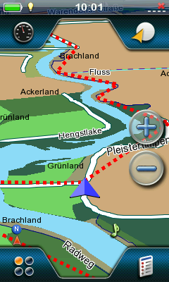

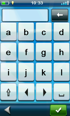

Das Zoomen und Verschieben der eingeblendeten Karte wird ohne nennenswerte Verzögerung umgesetzt. Das Anwählen von Wegpunkten, Tracks und Routen über das Menü gestaltet sich ebenfalls problemlos. Erst wenn Texteingaben nötig sind, offenbart der eXplorist ein Touchscreen-spezifisches Manko: Da es scheinbar nicht möglich ist, auf dem 3-Zoll-Display eine komplette Tastatur unterzubringen, hat Magellan diese auf mehrere Ansichten verteilt. Um Namen oder Adressen einzugeben, muss der Nutzer zumeist mehrfach zwischen den verschiedenen Ansichten wechseln: Das wird schnell lästig!

Die verschiedentlich im Internet zu lesenden Schilderungen von sich schnell entleerenden Batterien ließen sich während des Tests nicht verifizieren. Es mag aber durchaus vorkommen, dass der eXplorist mit bestimmten Batterien Probleme hat. Doch gibt es im Bedarfsfall genügend alternative Energieträger, die nachweislich zuverlässig funktionieren. Nutzt man moderne NiMH-Akkus mit niedriger Selbstentladung (Sanyo Eneloop o.ä.), empfehlen erfahrene Nutzer im Menü die Einstellung „Alkali“, da dieses Energieentladeprofil besser zu diesen Akkus passt.

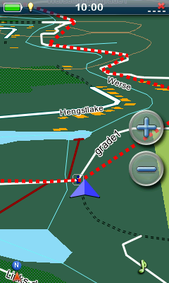

Als prinzipieller Outdoor-Navigator verfügt der eXplorist 510 naturgemäß über begrenzte Routingfähigkeiten und diese hängen zudem weitgehend von den installierten Karten ab. Die für Deutschland vorhandene topografische Summit-Karte unterstützt leider weder die grundsätzlich vorhandene Suche nach Adressen noch ein straßenorientiertes Routing, eine Beurteilung der Funktionalitäten kann an dieser Stelle deshalb nicht vorgenommen werden. Die einzige für Deutschland verfügbare routingfähige Spezialkarte ist die auf dem großen Bruder 710 bereits installierte City Series Europe, hier sollte Magellan unbedingt bei seinem ohnehin für Deutschland dünnen Kartenangebot nachbessern! Wenig hilfreich erscheint ohne Komplettausstattung an Karten deshalb auch die Verfügbarkeit unterschiedlicher Nutzerprofile (z.B. Wanderer, Geocache, Marine, Fahrzeug), das installierte Summit-Paket vermag damit eher wenig anzufangen.

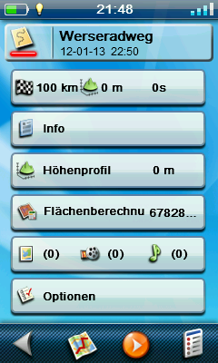

Aktives Routing kann bei Nutzung der topografischen Summit-Karte auf Grundlage von einzelnen Wegpunkten, Tracks, Routen, Geocaches oder verorteten Mediendateien (Foto, Video, Audio) erfolgen, wobei die Streckenführung in unserem Fall kartenabhängig stets gradlinig von Punkt zu Punkt verläuft.
In der gegebenen Ausstattung des Testgeräts erwies sich das Routing auf Grundlage von Tracks als ergiebigste Lösung, zumal die Software deutlich größere Tracks als Routen erlaubt. Während das Programm den Radwanderweg Berlin-Rostock als Track mit mehr als 2.300 Punkten problemlos akzeptierte, wurde die gleiche Strecke als Route beim Export auf das Gerät nach 500 Einträgen abgeschitten. Derartige Streckenführungen können mittlerweile zu nahezu allen relevanten Wander- und Radwegen im üblichen GPX-Format aus dem Internet heruntergeladen und über die VantagePoint-Software – dazu gleich noch mehr – auf den eXplorist übertragen werden. Im Navigator lässt sich dann der gewünschte Track für das Routing auswählen. Zudem besteht mit Hilfe der Backtrack-Funktionalität die Möglichkeit, bei Bedarf unter Verwendung des bis zu diesem Zeitpunkt aufgezeichneten aktiven Tracks, d.h. des eigenen zurückgelegten Wegs, zu einem früheren Ausgangspunkt zurückzukehren.

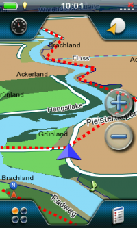

Die Kartendarstellung bleibt jederzeit übersichtlich, Tracks und Wege sind deutlich zu erkennen und auch auseinanderzuhalten. Das Display reagiert zügig auf Richtungsänderungen, im subjektiven Gebrauch lassen sich Verzögerungen eigentlich nicht feststellen.
