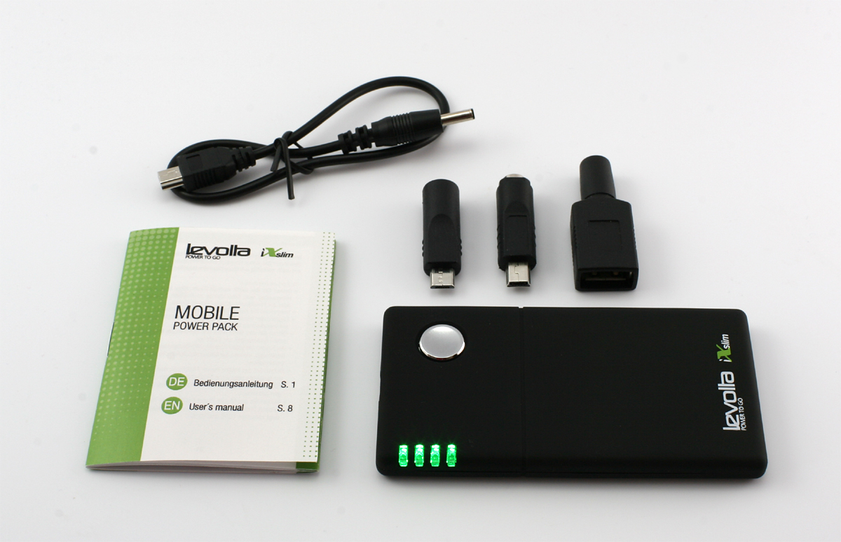

Der kleinste und leichteste (61 g) Akku der Levolta-Serie kann durch seine flache Bauweise überzeugen. Material und Verarbeitungsqualität sind nicht Spitzenklasse, auch der Taster zum Einschalten ist etwas klapperig. Der Ladezustand kann über vier (zu) helle LEDs angezeigt werden. Die flache Bauform macht den Einbau einer Mini-USB-Buchse notwendig. Levolta legt jedoch ein kurzes Adapterkabel auf Micro-USB, Mini-USB, USB-Stecker und USB-Buchse bei.
Leistung
Der Levolta iXslim hat ordentlich Leistung! Er schafft den USB-Standard mit 500 mA locker, ist im Datenblatt mit 600 mA angegeben und wir haben kurzzeitig auch bis zu 900 mA entlocken können. Eine Dauerleistung von 700 mA ist kein Problem. Zum Laden eines iPads reicht diese Leistung jedoch nicht. iPhone-, Android-Smartphones, Outdoor-Navis und PNAs lassen sich problemlos laden.
Kapazität
Bei unserer Standardbelastung von 2 Watt liefert der Akku 4,9 Volt bei 408 mA (Ohmsches Gesetz). Der Energiegehalt unter diesen Bedingungen liegt bei 5,7 Wh, was einer Energiedichte von 9,3 Wh pro 100 g entspricht. Damit belegt der Akku ein gutes Ergebnis in Bezug auf die Energiedichte, siehe: Vergleichstest Akkulader bis 100 g
In der Praxis wird man mit diesem Zusatzakku ein iPhone ca. zu 2/3 aufladen können.
Fazit
Besonders wer eine flache und leichte Bauform bevorzugt, wird mit dem iXslim glücklich werden. Die hohe Energiedichte und Leistung entschuldigen die Material- und Verarbeitungsqualität und bringen ein positives Gesamturteil.
