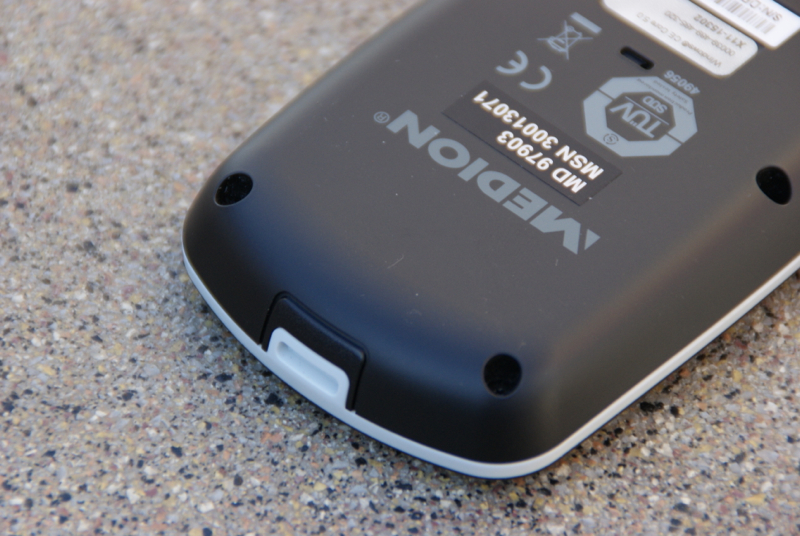

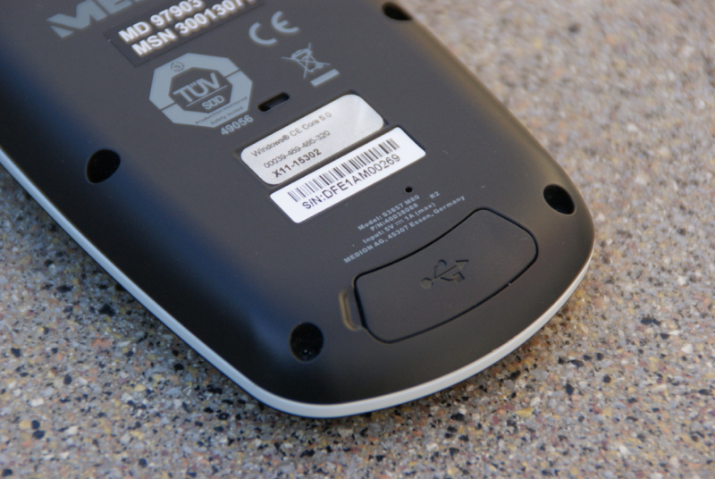

An der Verarbeitung des Medion GoPal S3857 gibt es nichts auszusetzen. Das Plastikgehäuse mit Softtouch-Oberfläche liegt gut in der Hand und weiß optisch zu gefallen. Die Bedienung erfolgt ausschließlich über das 3“ Display, wodurch das Medion GoPal S3857 mit nur einer Hardwaretaste auskommt. Auf der Rückseite befindet sich der Mini-USB Anschluss (USB 2.0), welcher mittels Gummi-Abdeckung vor ungewollten Wassereintritt geschützt wird, was bei einer Klassifizierung nach IPX7 für das gesamte
Gerät ohnehin selbstverständlich ist. Wasser und Staub können damit keinen Schaden anrichten.
