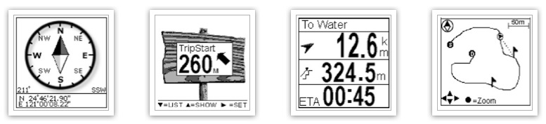

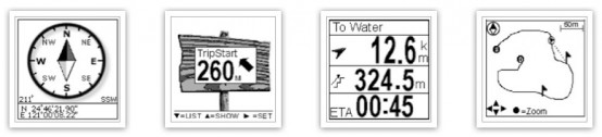

Der Menüumfang der einzelnen Modi ist beeindruckend. So erhält er User im Sports Mode Informationen zur Geschwindigkeit, Zeit und Distanz, über Höhe und Kalorienverbrauch sowie über die Reduktion von CO2. Im Plot Mode werden Track Logs als Grafik in Echtzeit und ohne Unterbrechung wiedergegeben. Tracks können in der Historie im Detail eingesehen werden.
Neben einem Schrittzähler bietet der Holux GPSort 260 auch eine Alarmfunktion, damit wird bei Erreichen einer vorgegebenen Zeit, Geschwindigkeit, Höhe oder auch Distanz mit einem akustischen Signal gewarnt.

Auch aufn grundlegende Navigationsoptione muss man beim Holux GPSport 260 nicht verzichten. Neben der Kompassanzeige und einer Planungsfunktion, welche es erlaubt über die mitgelieferte Software Routen auf das Gerät zu übertragen und diese abzufahren, besteht auch die Möglichkeit bis zu 10 Wegpunkte abzuspeichern. Die Positionskoordinaten können im Gerät auch manuell eingegeben werden. Eine nützliche Option, möchte man sich währen einer Tour beispielsweise zu einem Geocache navigieren lassen. Die so abgespeicherten Wegpunkte können dann aus einer Liste aufgerufen werden. Der Holux GPSport 260 zeigt dem User im Finder Modus die Richtung sowie die Entfernung zum gewählten Wegpunkt.

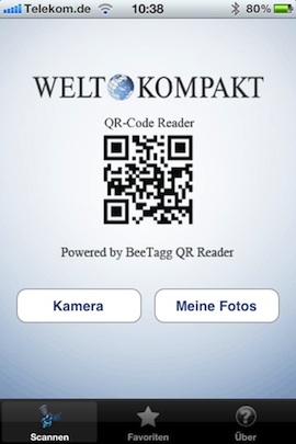

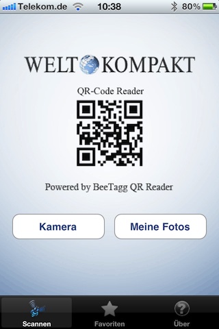

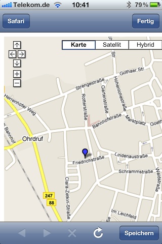

Zwar unterstützt der Holux GPSort keine klassische Kartenansicht, biete ab dafür die Möglichkeit die aktuelle Position als QR Code anzeigen zu lassen. Ein QR Code ist ein zweidimensionaler Bar Code in dem die Positionsdaten verschlüsselt werden können. Mit einem entsprechenden Endgräte kann man diesen Bar Code mittels Digitalkamera aufnehmen und über eine Software entschlüsseln lassen. Im Test wurde so die aktuelle Position über ein iPhone 4 ermittelt und in Google Maps angezeigt.
