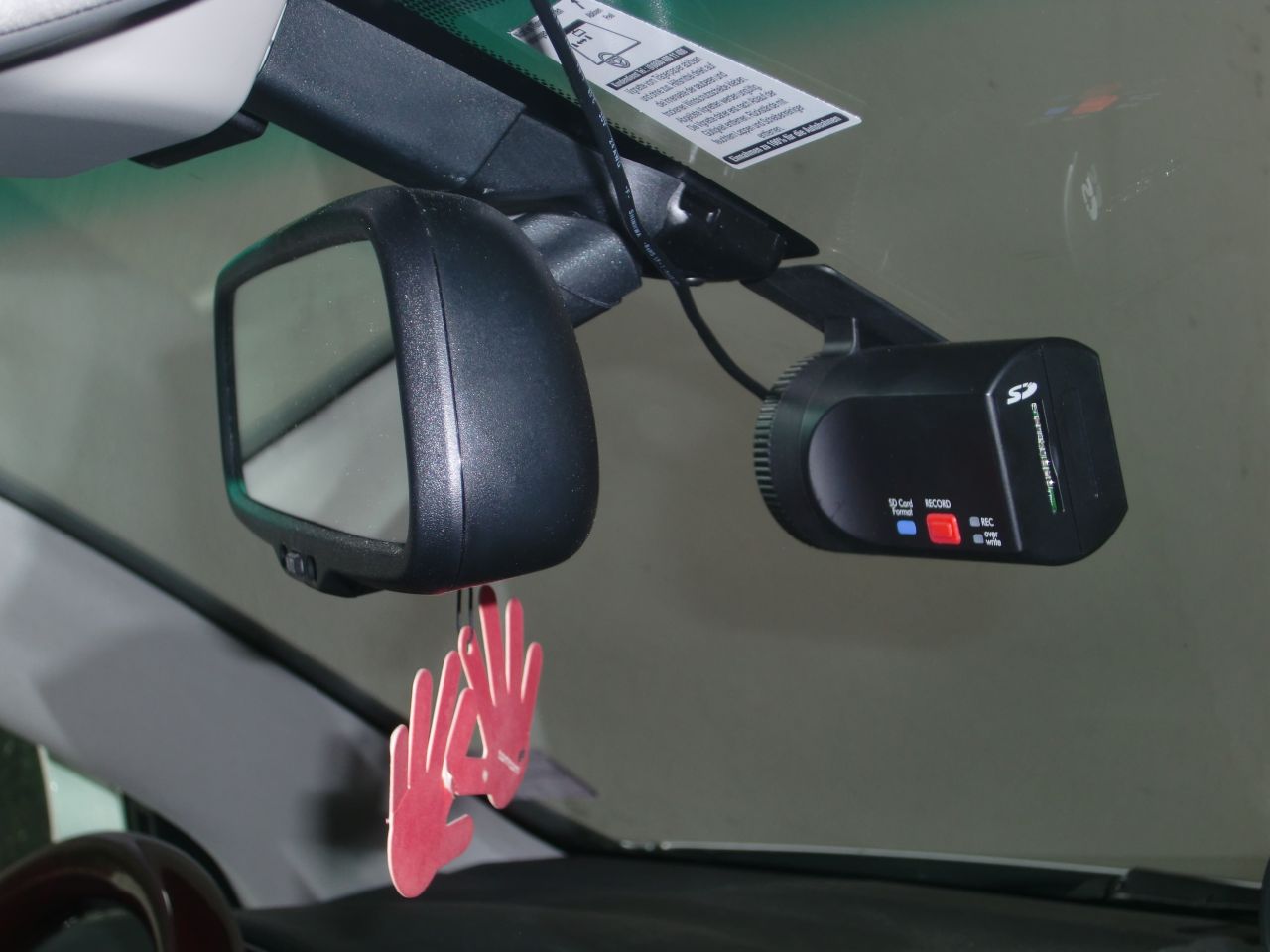

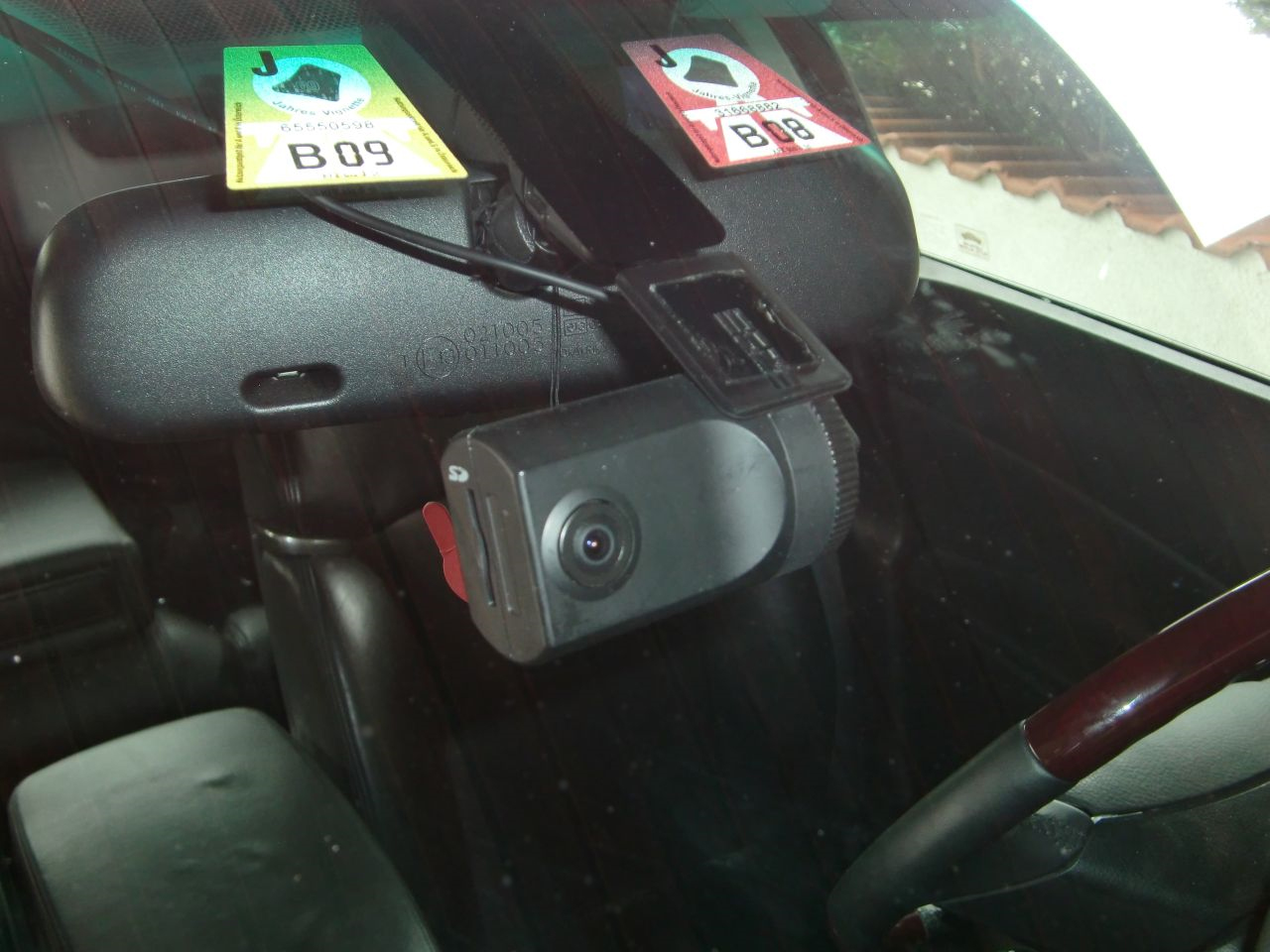

Montage des Drive Recorders
Mittels der mitgelieferten doppelseitigen Klebefolie gestaltet sich die Montage des Drive Recorders an der Windschutzscheibe sehr einfach. Sobald eine geeignete Stelle am oberen Rand der Scheibe gefunden ist, wird die Klebefolie zuerst am GNS Drive Recorder angebracht und dann die zweite Klebeseite an der Windschutzscheibe befestigt.
Das ausreichend lange Stromkabel kann danach mit den Schellen den oberen Rand der Windschutzscheibe und an der A-Säule entlang bis in den Beifahrerfußraum verlegt werden, wo sich in den meisten Fahrzeugen der Stromverteiler befinden.
