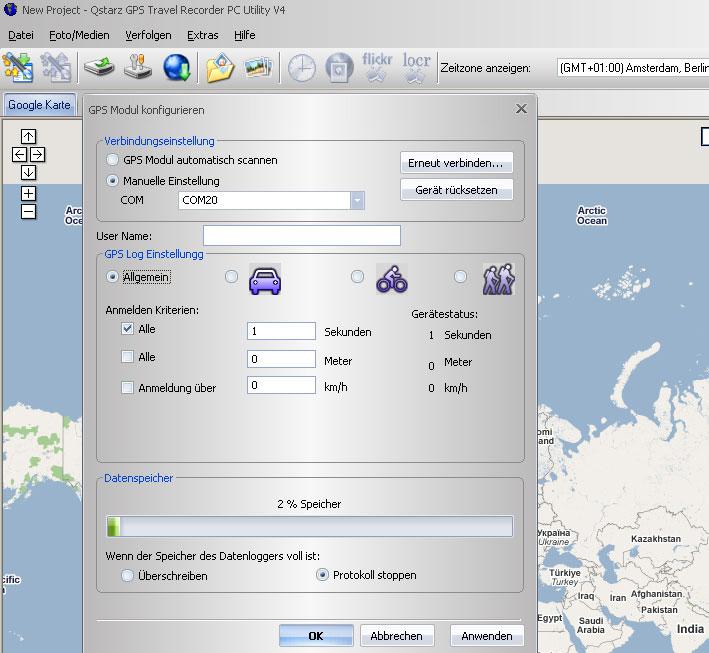

Mit dem Datenlogger kann unabhängig vom PDA der zurückgelegte Weg protokolliert werden. Der BT-Q1300 nano kann intern 200.000 Wegpunkte speichern. Um den Logger zu konfigurieren wird die mitgelieferte Software auf dem PC installiert.
Die Konfiguration des Loggers ist auch für ungeübte leicht durchzuführen. Entweder man wählt eines der voreingestellten Profile (Fahrzeug, Rad oder Fussgänger) aus, oder man kann selbst gewählte Einstellungen über die PC Software vornehmen.
Qstarz BT-Q1300 nano - Allgemeines - 1

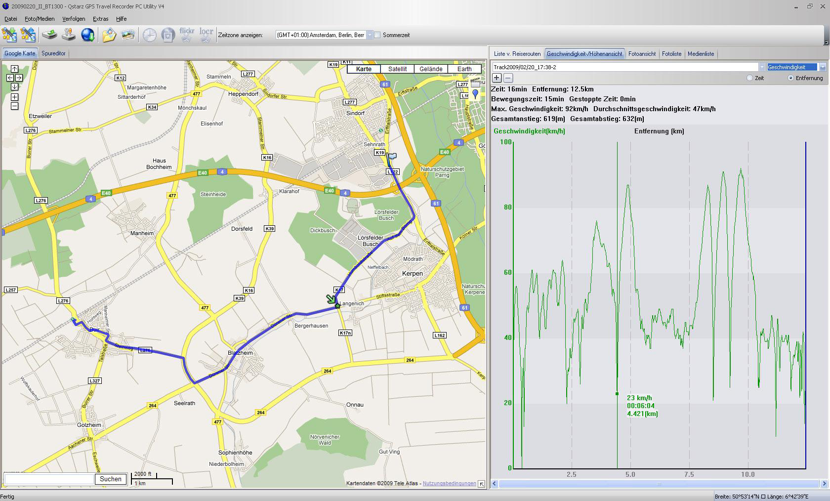

Das Auslesen der Loggerdaten geschieht recht schnell und ohne Komplikationen. Der Track wird direkt in einer Übersichtskarte dargestellt. Parallel dazu, sieht man die gefahrenen Geschwindigkeiten oder Höhen. Interessant, dass durch einen Klick auf der Geschwindig- keitslinie (rechte Bildseite), direkt die entsprechende Stelle auf der Übersichtskarte markiert wird. So ist recht schnell die passende Zuordnung gefunden.
Qstarz BT-Q1300 nano - Datenlogger (6395) - 1

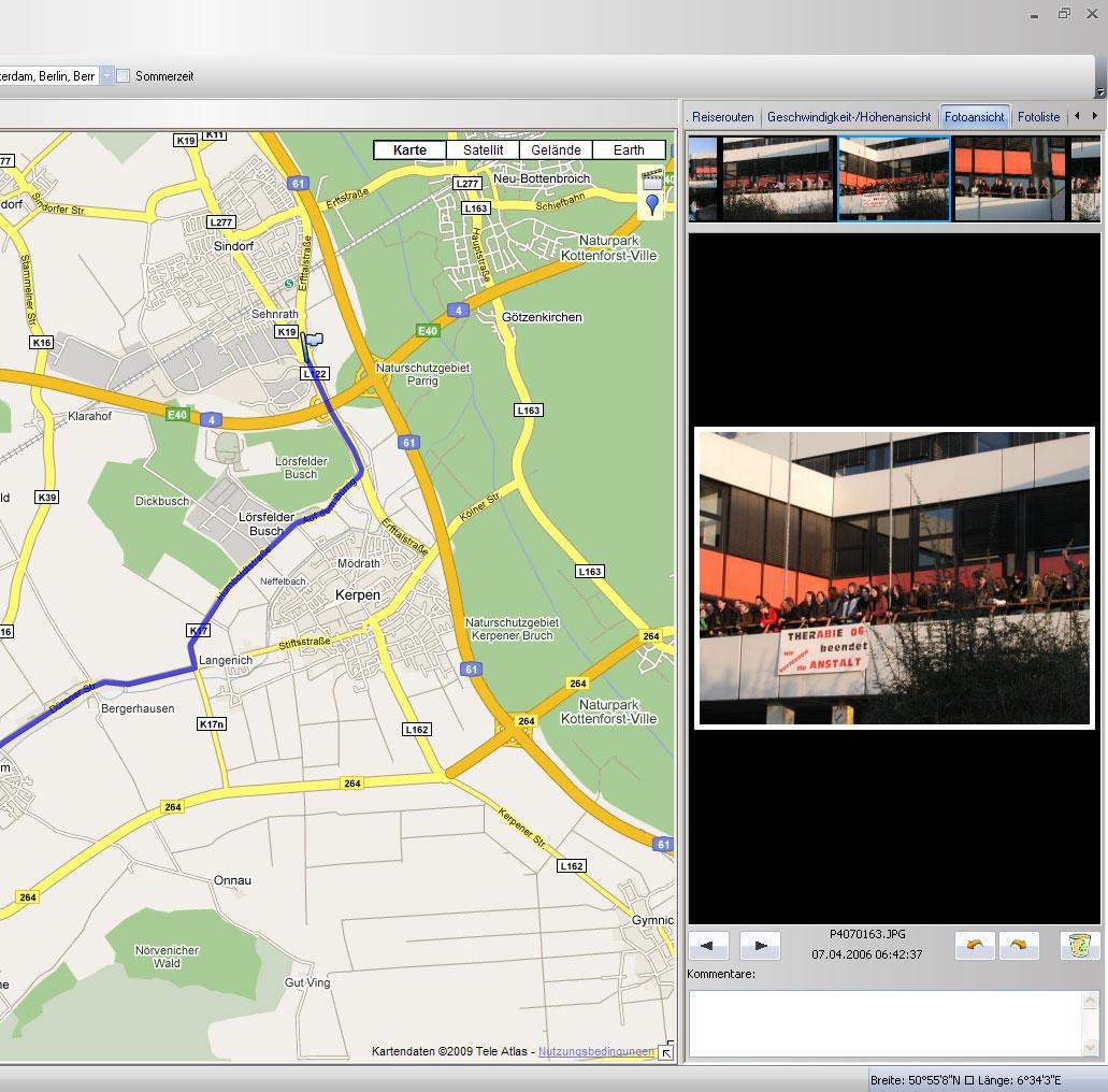

Selbstverständlich kann man auch Fototagging in der Software machen. Auch ein direkter Upload (zu Flickr und Locr) sind in der Software realisiert.
Qstarz BT-Q1300 nano - Datenlogger (6396) - 1

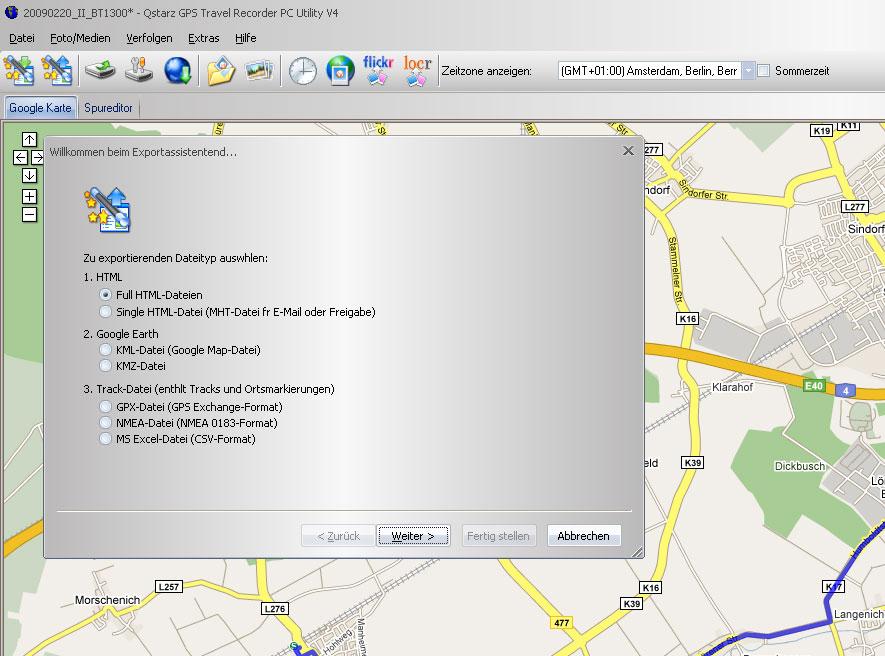

Wer die geloggten Daten ausserhalb des Programms nutzen möchte, dem steht die Exportfunktion zur Verfügung. Die Software bietet den Export der Daten zu:
HTML
GoogleEarth (KML und KMZ)
GPX
NMEA
CSV
Hier sollte beachtet werden, dass die Empfänger mit integriertem Logger im Grunde nicht alle NMEA-Daten loggen. Daher sind nicht alle Informationen nachträglich reproduzierbar. Wer z.B. NMEA-GSV-Daten sehen/verarbeiten will, der sollte sich die Daten ausserhalb eines internen Loggers mitschreiben. Im Logger werden die Daten INDEX, UTC DATE, UTC TIME, LOCAL DATE, LOCAL TIME, LATITUDE, N/S, LONGITUDE, E/W, ALTITUDE, SPEED gespeichert.
Qstarz BT-Q1300 nano - Datenlogger (6398) - 1
