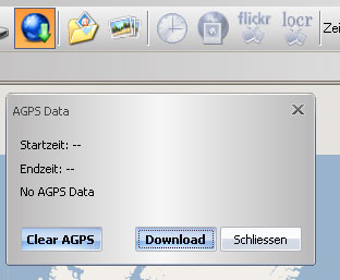

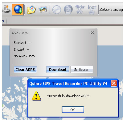

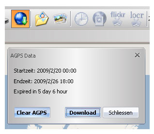

AGPS
Der GPS-Empfänger hat die Möglichkeit extern AGPS-Daten zugeführt zu bekommen. Dazu kann die mitgelieferte PC-Software verwendet werden. Bei AGPS wird die Himmelsstellung der Satelliten für die nähere Zukunft im Empfänger hinterlegt.
Zur Aktualisierung der Daten im GPS-Empfänger wird die PC-Software gestartet und eine Internetverbindung zu einem Server aufgebaut von dem die aktualisierten GPS-Daten der nächsten 5 Tage runtergeladen werden.
Refixzeiten nach ca. 12 Stunden mit AGPS
  ca. 15-20 Sekunden
Refixzeiten nach ca. 12 Stunden ohne AGPS
  ca. 30-45 Sekunden
Qstarz BT-Q1300 nano - Static Navigation, AGPS und 5Hz-Einstellung (6385) - 1 Qstarz BT-Q1300 nano - Static Navigation, AGPS und 5Hz-Einstellung (6385) - 2 Qstarz BT-Q1300 nano - Static Navigation, AGPS und 5Hz-Einstellung (6385) - 3
Ohne AGPS Download   Erfolgreicher AGPS Download   Nach AGPS Download
