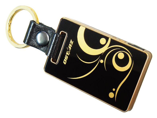

Qstarz BT-Q1300 nano
Der kleine GPS-Empfänger BT-Q1300 aus dem Hause Qstarz mit 66 Kanal Parallelempfang im pocketnavigation.de Test…
Intro
Einleitung
Der GPS-Empfänger BT-Q1300 nano von Qstarz ist extrem auf kleine bauliche Maße ausgelegt. Mit 66 Kanal Parallelempfang gehört er zur neuen Generation der Empfänger. Kann der Kleine überzeugen? Wie wirkt sich die AGPS-Fähigkeit des Empfängers aus? Welches Verhalten zeigt der Datenlogger?
Ein Praxistest bei pocketnavigation.de sollte zeigen, ob der Empfänger im Auto und zu Fuß nutzbar ist. Außerdem haben wir einen Blick auf die QSports Software geworfen mit der der BT-Q1300 GPS-Empfänger zum Fitnessbegleiter wird.
Qstarz BT-Q1300 nano - Einleitung - 1
