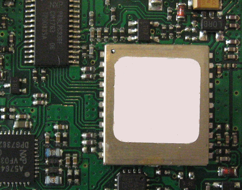

Hier eine Detail-Ansicht vom komplexen Innenleben des Empfängers:
