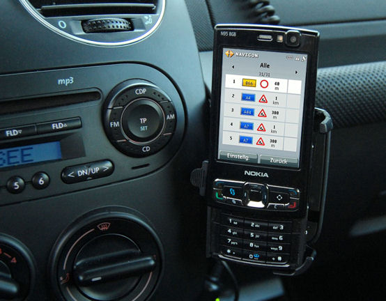

NAVIGON bietet für MN7 einen Online TMCpro Dienst an (für 24,95 EUR/Jahr), welcher Ver- kehrsmeldungen visualisiert und für die Navigation nutzt. Bei existierender Datenverbindung werden  Verkehrsfunkmeldungen alle 5 Minuten abgefragt, und sollen dafür sorgen, dass das Handy mit MN7 den Autofahrer auf dem kürzesten Weg um den Stau herumführt.
Auch via WLAN (hardwareabhängig), wie z.B. daheim, ist es möglich, bereits im Voraus eine Vorschau über das Verkehrsgeschehen zu erhalten. GPS Empfang ist aber in jedem Fall erfor- derlich, da dieser Dienst nur Meldungen im Umkreis von 100km (lt. Handbuch 40km) berücksichtigt.

Die Liste, bei der man zwischen den Ansichten Alle, Auf der Route, Stau und Behinderung auswählen kann, füllt sich schnell und zeigt auch sämtliche Staulängen an. Empfangs- schwierigkeiten, wie bei RDS-Empfänger gestützten Systemen gibt es hier nicht.

Liegt eine Behinderung auf der Route (auch in dieser Ansicht an der Entfernungsangabe zu erkennen), so wird diese je nach Wahl automatisch umfahren, oder ignoriert, was das System in der aktiven Navigation mit einem Pfeilsymbol anzeigt. Die Detailkartenansicht (hier in der Nachtansicht abgebildet) vermittelt auch die betroffene Fahrtrichtung.
Prima: Ist man in Deutschland, Großbritannien und Frankreich unterwegs, ist das Abonnement NAVIGON Traffic eine sinnvolle Anschaffung, die im Testbetrieb überzeugen konnte.
