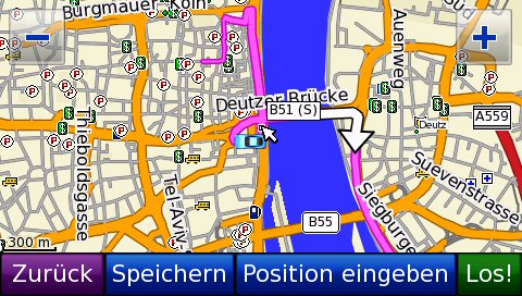

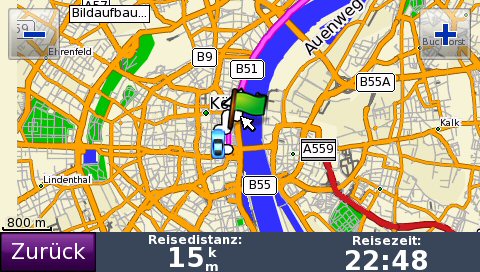

Routing
Grundfunktion eines Navigationsgerätes abseits aller Gimmicks ist die Qualität des Routings. Was nutzen TMC, die schönste Grafik und das größte Display, wenn man nur über Umwege ans Ziel kommt und so Zeit, Geld und Nerven auf der Strecke lässt? Dabei ist die Qualität des Routings leider nur subjektiv zu beurteilen und stark abhängig vom Kartenmaterial und den eigenen Vorlieben. Wie stark werden z.B. unbefestigte Wege oder Autobahnen eingebunden? Erkennt das Navi, dass eine vermeintlich kürzere Strecke mehr Ampeln aufweist oder durch eine Tempo-30-Zone führt?
Garmin nüvi 860TFM - Performance und Routing (6051) - 1 Garmin nüvi 860TFM - Performance und Routing (6051) - 2
Obwohl Garmin weder mit einer Optimalen Route (Navigon), noch mit IQ-Routes (TomTom) aufwarten kann, sind die Berechnungen überraschend harmonisch. Gewählt werden kann die kürzere Route (hier haben ABs eine geringere und Nebenstraßen eine höhere Priorität) oder die kürzere Zeit (dabei wird Schnellstraßen der Vorzug gegeben, auch wenn es mehr Kilometer bedeutet). Da die Berechnungen aber immer wieder inkorrekte Ergebnisse produzieren (siehe Performance), ist anzuraten, sich bei weiteren Strecken beide Möglichkeiten vorab anzusehen.
Bislang konnte man bei Nüvis aus etlichen Fahrprofilen wählen, z.B. LKW, Taxi, Notdienst, etc. Beim Nüvi 860 sind nur noch drei Kategorien übrig geblieben: Auto, Fahrrad und Fußgänger. Da der 860er kein Outdoor-Navi ist, wird man sich fast ausschließlich auf Auto beschränken (was bedauerlich ist, denn im Vergleich zu den Langstrecken auf dem Nüvi 350 erhielt man dort mit LKW oft die besseren Ergebnisse).
Die Lernfähigkeit der Routenzeitberechnung – der Nüvi stellt sich auf die Durchschnittsgeschwindigkeit des verwendeten Wagens ein und nimmt diese als Grundlage seiner Berechnungen – konnte nicht überzeugen. Waren es während der siebenwöchigen Testphase anfangs noch durchschnittlich 6 Minuten, die der Nüvi zu optimistisch veranschlagte (und das in der verkehrsarmen Ferienzeit bei einer Strecke von 30 Min.!), konnte der Wert nach 5 Wochen täglichen Fahrens nur auf 3 Min. verbessert werden. Nach den Ferien und volleren Straßen lag die Ankunftszeit sogar 8 Min. über der vom Nüvi berechneten. Das klappte bei den Vorgängern besser!
