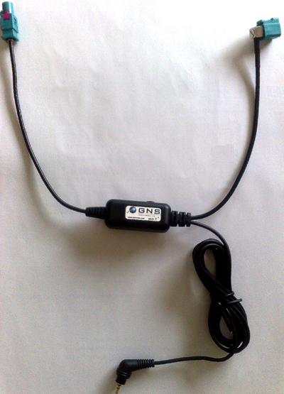

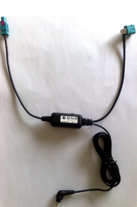

GNS Y-Adapter mit ISO Steckverbindung |
GNS Y-Adapter mit FAKRA Steckverbindung |
