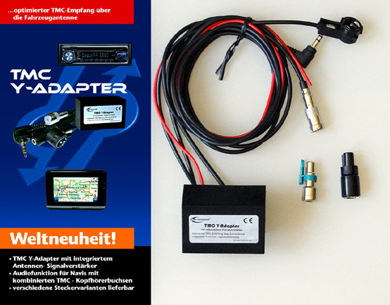

Deshalb hat der Zubehörspezialist ge-tectronic einen TMCY-Adapter mit Verstärker ent- wickelt, eine kleine Box, die nichts anderes macht, als die ohnehin vorhandene Fahrzeugantenne gleichzeitig für das Radio und den TMC-Empfänger des Navis zu nutzen. Eine gute Idee, deren Einbau und tatsächlicher Nutzen hier betrachtet werden soll.
Lieferumfang
ge-tectronic liefert den TMC Y-Adapter mit Antennenstecker passend für fast sämtliche KFZ-Typen sowie für die meisten Navigationsgeräte und deren TMC Empfänger. Auch für Sondervarianten wie z.B. von TomTom und NAVIGON 21×0 / max sowie 8110, wo derzeit im Zuge einer Bestellung auchein kostenloser Umbau des Ladekabel-Steckers geboten wird. In jedem Fall ist eswichtig, Radio/KFZ/Navigationsgerät bei der Bestellung anzugeben oder vorher zu erfragen. Im Gegensatz zu Auktionshaus Angeboten ist so sichergestellt, den richtigen Adapter zu bekommen. Abgebildet ist die Box mit bereits angeschlossenen Kabeln sowie zwei (optional erhältlichen) Adaptern für verschiedene Antennenanschlüsse.
