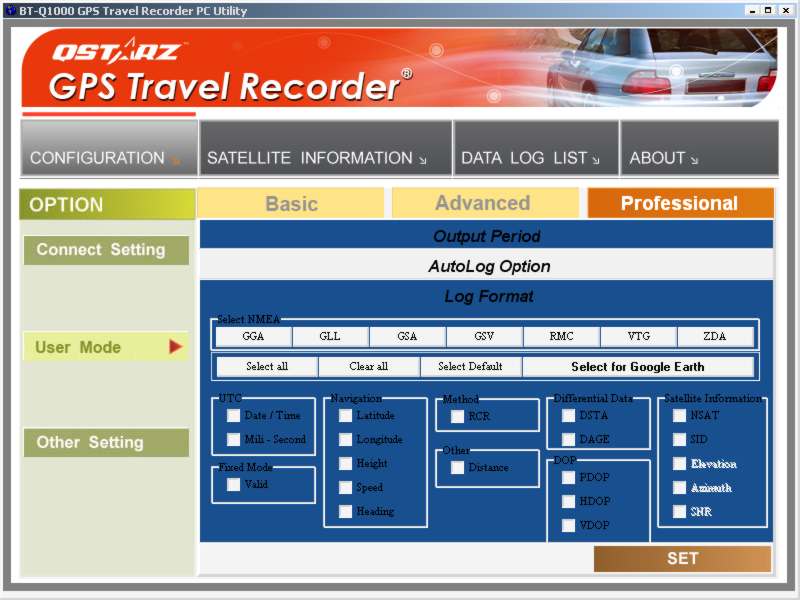

Hierzu stehen drei Modi zur Verfügung. Basic: es können vorgegebene Datensätze für Fahr- zeugverwendung, Fahrrad oder Fußgänger gewählt werden. In der Einstellung Advanced kann die Strecke zwischen zwei Punkten bzw. die Geschwindigkeit für die genannten drei Anwendungsbereiche vorgegeben werden. Der Profi greift zur Einstellung Professional, hier können alle Parameter einzeln oder nach NMEA-Sätzen geordnet ausgewählt werden (Bild 1).

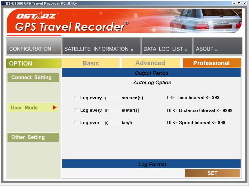

Zusätzlich lassen sich Zeit, Entfernung oder Geschwindigkeit zwischen zwei Aufzeichnungen einstellen (Bild 2).

Die Software erlaubt, neben den fest vorgegebenen NMEA-Sätzen (GGA, GSV, GSA, RMC jeweils 1/sec) auch GLL, VTG oder ZDA zu aktivieren.
Wieviel passt jetzt in den internen Logger der BT-Q1000? Die Beschreibung sagt bis zu 100.000 Trackpunkte, dies macht jedoch keinen Sinn. Der einzelne Trackpunkt kann unterschiedlich viele Informationen enthalten, von ausschließlich der Positionsangabe bis hin zum kompletten NMEA-Satz, also Anzahl der empfangenen Satelliten zu diesem Zeitpunkt, ihren Elevations- winkel, Empfangsstärke sowie erheblich mehr. Aktiviert man sämtliche Möglichkeiten inkl. EGNOS-Angaben etc., passen gerade mal knapp 7000 Trackpunkte in den Speicher – bei Aufzeichnung 1/sec also nicht mal 2 Stunden. Wählt man, wie für ein klassisches Log Ort, Zeit, Geschwindigkeit und Höhe, so sind dies etwa 69000 Punkte. Bei einer Wanderung z.B. genügt sicher ein Punkt pro 50m, man könnte also knapp 3500km laufen. Es will insbesondere bei längeren Urlaubszeiten, in denen der Logger nicht ausgelesen werden kann, genau überlegt sein, was der Nutzer in welcher Häufigkeit aufzeichnen will.

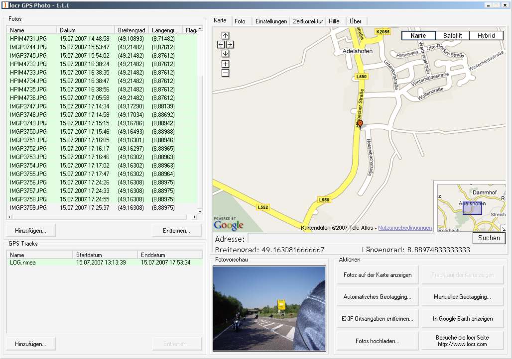

Ebenfalls beiliegend findet sich das Freewareprogramm  LOCR zum Geotaggen von Photos.
Geotaggen: Jedes Bild, dass von einer digitalen Kamera aufgenommen und als jpg-Datei gespeichert wurde, enthält einen so genannten Exif-Header. Dies ist sozusagen eine Bildbeschreibung und enthält neben dem Datum und der Uhrzeit Informationen über den Kameratyp, gewählte Blende, Verschlusszeiten etc. Im Exif-Header sind Felder für die Koordinaten, also dem Ort dieses Bildes, bereits fest vorgesehen. Unter Geotaggen versteht man nun, ein solches jpg-Photo eben mit diesen Koordinaten zu versehen.

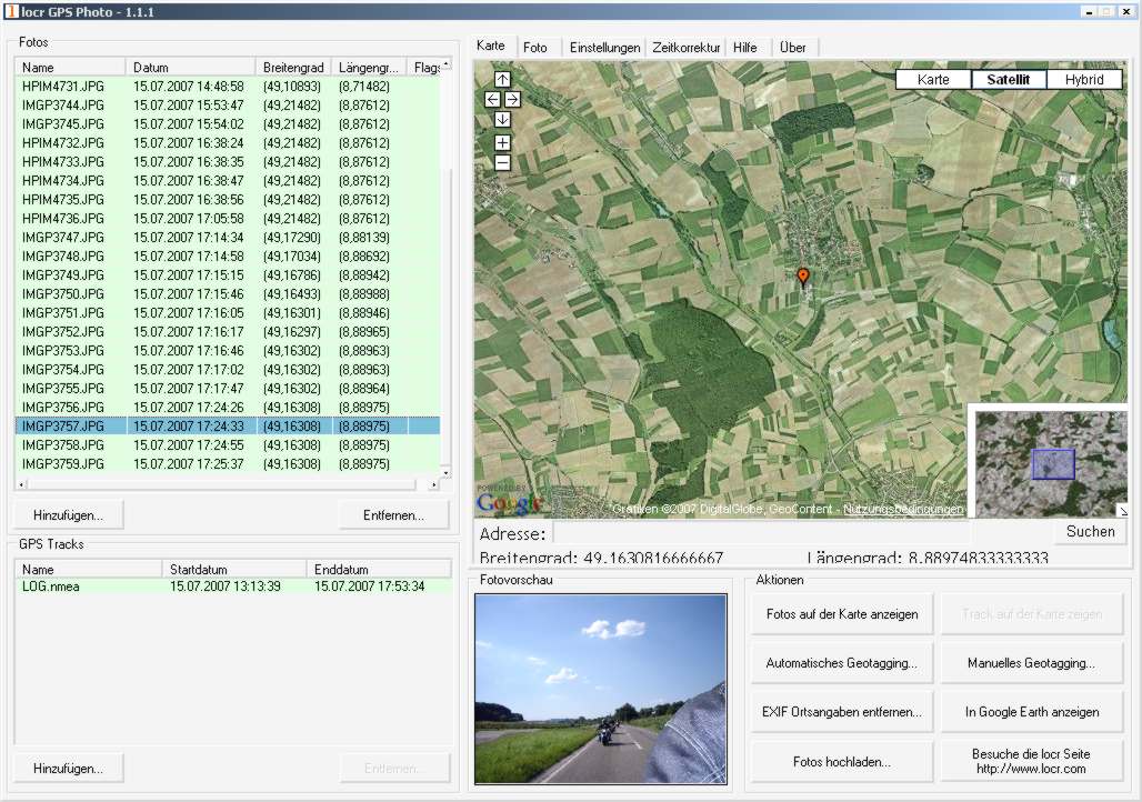

Hier ein Beispiel mit Darstellung des Aufnahmeortes auf einer Satellitenkarte oder bzw. einer Strassenkarte:
Qstarz BT-Q1000 - Geotagging - 1 Qstarz BT-Q1000 - Geotagging - 2
Der Abgleich erfolgt dabei über das Datum und die Zeit – es empfiehlt sich daher dringend, seine Digitalkamera auf korrektes Datum und Uhrzeit hin zu überprüfen! Innerhalb der Software kann dann ein Zeitfenster sowie ggf. Anpassungen der Zeitzonen (UTC-Zeit der Satelliten gegen lokale Zeit der Kamera) vorgenommen werden. Die Möglichkeit, mehrere Photos innerhalb eines Umkreises gemeinsam zuzuordnen, fehlt leider. Nach diesem Abgleich sowie Eintrag der Koordinaten stellt LOCR dann auf einer Karte/einem Satellitenbild jeweils den Ort des jeweiligen Photos dar oder übergibt die Daten an GoogleEarth. Ebenfalls kann man die so bearbeiteten Photos auf einen LOCR-Account hochladen, um sie Freunden etc. zugänglich zu machen.
