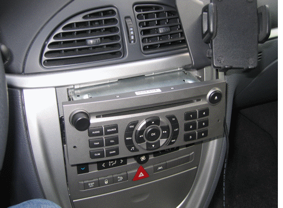

Zur Einführung wird es die GNS TrafficBox FM9BT RDS TMC für PKWs mit Antennen Phantomspeisung und mit externer Spannungsversorgung (12V) geben. (S. Bild Seite 2)
Durch den integrierten Antennensplitter entfällt die Wurfantenne. Außerdem verschwinden alle Kabel dank des Einbaus hinter dem Radio. Die TMC-Daten werden dann drahtlos über Bluetooth an das Navigationsgerät übermittelt.

Die Einrichtung erweist sich als sehr einfach, nach dem Einbau im PKW ist der FM9 direkt aktiv. Als nächstes wird mit dem mobilen Gerät nach dem FM9 gesucht. Die GNS TrafficBox FM9BT TMC wird als GNS BT erkannt, und es kann eine Verbindung hergestellt werden. Nachdem ein freier ausgehender COM Port zugewiesen wurde ist die Einrichtung am Gerät abgeschlossen. Die Inbetriebnahme funktionierte bei beiden Geräten problemlos, was darauf schließen lässt, dass in diesem FM9 ein anderes Bluetooth Modul verbaut wurde als in dem GNS5843 GPS-Empfänger, wo es teilweise zu Problemen kam.
