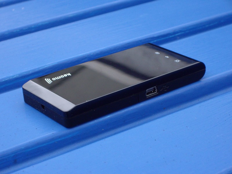

Keomo MTK32 BT - Inbetriebnahme - 1Nachdem man die Maus vor der ersten Inbetriebnahme am besten über Nacht lädt, genügt ein 2 Sekunden langer Druck auf den Schalter für die Aktivierung. Die an- schließende Kopplung mit verschiedenen PDA's war problemlos, Code für die Maus ist die gängige 0000 (4 x Null).
Bereits hier fällt eines der wichtigsten Features auf, der Auto On/Off Mode: bei Beenden der Bluetooth-Ver- bindung am PDA geht die Maus nach 30 Sekunden auto- matisch in einen Sleep-Modus, aus dem sie per Bluetooth auch augenblicklich wieder geweckt werden kann.
Im Sleep-Modus soll der Akku ca. 200 Stunden halten! Die Laufzeit bei aktiver Bluetooth-Verbindung ist mit ca. 16 Stunden ebenfalls sehr gut. Mit gut trainiertem Akku wird dieser Wert möglicherweise noch etwas steigen. Hier zeigt sich, wie schon in den letzten Testberichten von pocketnavigation.de, eine der großen Stärken des MTK-Chipsatzes, sein geringer Strom- verbrauch. Diesen Auto On/Off Mode halten wir für ein sehr praktisches Feature, ein vergessenes Ausschalten der Maus, beispielsweise beim Verlassen des Fahrzeuges, führt eben nicht mehr zu entladenen Akkus einige Stunden später!
Wie beim MTK-Chip üblich, werden die wichtigsten NMEA-Protokolle, auch GSV, im Sekundentakt geliefert. Der Empfänger gibt im Feld 9 der GGA-Zeile die Höhe über Geoid an, im Feld 11 wird zusätzlich die Geoid-Korrektur geliefert. Es ist erfreulich, dass sich nach dem Durcheinander der letzten beiden Jahre nun doch ein Standard bei der Höhenangabe zu etablieren scheint. Mit der Geoid-Höhe in Feld 9 zeigt die Keomo auf jeden Fall mit fast allen Navis und GPS-Tools die korrekte Höhe an.
Die Bluetooth-Reichweite im Freien ist mit ca. 25 Metern zum Loox 720 unkritisch. Sowohl im Wohnmobil, wo 4 Meter ohne direkte Sichtverbindung keine Seltenheit sind, als auch beim Wandern, wo sich zwischen PDA in der Brusttasche und Maus im Rucksackdeckel in der Regel noch ein Mensch befindet, gab es keine Verbindungsprobleme.
