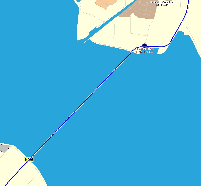

Holux GPSlim 240 - Praxiseinsatz und Laufzeit (4712) - 1Keine Überraschungen bei der Performance: Schneller Fix und SirfIII-typisch genaue Tracks ermöglichen pro- blemloses Navigieren. Auch unter schwierigen Beding- ungen blieb der Fix erhalten, nach Tunnelausfahrten erfolgt die Reaquisition binnen weniger Sekunden. Der nebenstehend visualisierte Track zeigt eine Brückenüber- fahrt, exakte Lage bei guten Bedingungen.

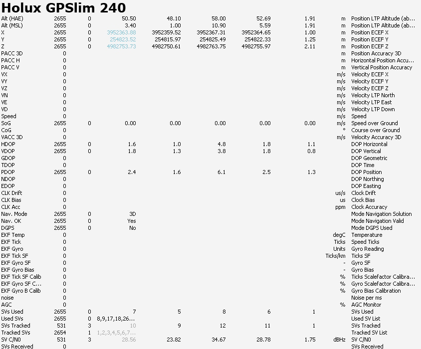

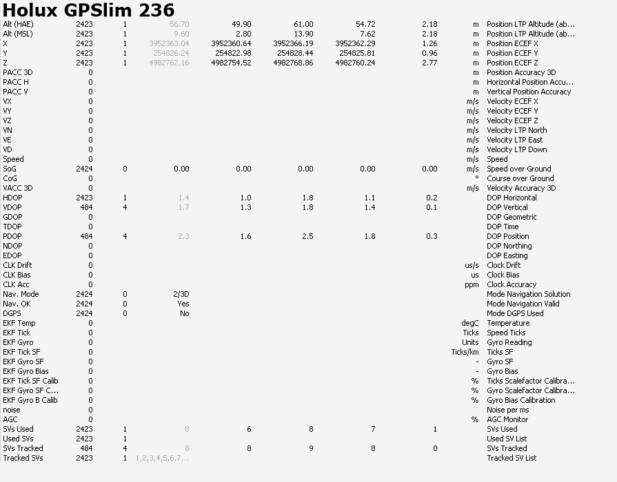

Nun aber die Stunde der Wahrheit: Ein längeres Vergleichslog zwischen der Holux GPSlim 236 und der neuen 240. Was steht zu erwarten? Der Empfang kann nicht so gut sein, die Satellitenpegel müssen geringer sein, der kleineren Antenne wegen.
Und siehe da: Durchschnittlich einen Satelliten weniger in use, um 5-7db niedrigere Empfangspegel, HDOP (horizontal dilution of precision, ein Wert für die Genauigkeit der Ortsbestimmung-je niedriger, desto besser) im Schnitt hier bei 1,8 , der ältere Empfänger mit der größeren Antennenfläche 1,1. Eindeutig. Ein HDOP von 1,8 ist ein guter Wert, aber es zeigt sich deutlich, dass der beste Chipsatz durch eine (zu) kleine Antenne ausgebremst wird.
Untenstehende Tabelle zeigt eine Übersicht aus den Werten eines 45 minütigen Logs. Dabei ist die letzte Spalte von rechts die Abweichung, die vorletzte der Durchschnittswert über die gesamte Logzeit, davor Minimum und Maximum.
  Bei durchschnittlich 8 Satelliten in use herrschte durchaus brauchbares Satellitenwetter.
