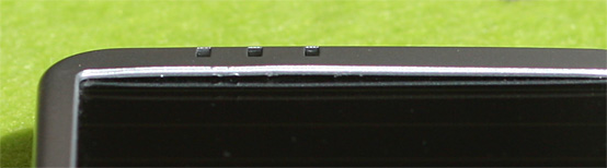

Die Keomo Solar GPS bietet die üblichen Schnittstellen nach außen. 3 LED's an der Vorderseite informieren über Fix, Akkuzustand und Bluetooth-Verbindung:
linke LED Rotes Blinken warnt vor Akkuentladung, beim Laden leuchtet diese LED grün und wenn sie grün blinkt so ist der Akku voll geladen.
mittlere LED Blaues Blinken signalisiert eine Bluetooth-Verbindung mit dem Partnergerät.
rechte LED Ein erfolgreicher Fix führt zu schnellem orangem Blinken, während der Satellitensuche blinkt die LED langsamer. Blinkt die LED langsam blau, so stellt dies eine Warnung vor voll werdendem Logspeicher dar, Dauerblau heißt dann Log voll.

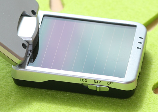

Keomo Solar GPS - Beschreibung und Inbetriebnahme (4672) - 1Ebenfalls vorne befindet sich die Mini-USB Ladebuchse, auf der linken Seite der Ein-/Aus- schalter, der in einer weiteren Rastung auch die Logfunktion aktiviert. Er ist sehr leichtgängig, man sollte daher aufpassen, dass die gewünschte Funktionalität korrekt eingestellt ist. Leider ist dies nicht deutlich ablesbar (siehe Bild, auf dem der Empfänger ausgeschaltet ist aber den Navigationsmodus anzeigt).

Wie leider auch bei anderen BT-Empfängern fehlt auch diesem eine Wasserdichtheit oder ein magnetischer Haftfuß. Zwischen dem Gehäuse und dem Solarpanel tut sich links der Mitte ein relativ breiter Spalt auf (siehe Bild unten). Dies entspricht von der Haptik her dem einfach verarbeiteten Gesamteindruck des Empfängers. Dabei wäre es sicherlich kein großer Aufwand gewesen hier eine Dichtung einzubauen.
