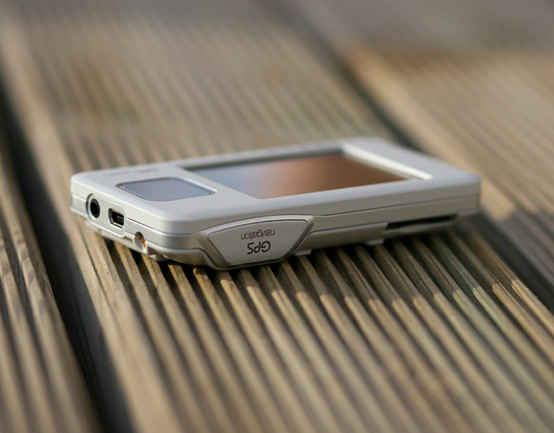

Der Thomson280 in seinem beigen Kunststoffgehäuse macht einen guten Eindruck. Das Display mit seinem 2,8 Zoll Format ist noch übersichtlich. Die Leuchtkraft des LCD ist im Vergleich zu anderen Geräten leider schwach, so das bei Sonneneinstrahlung nichts mehr zu erkennen ist. Die Farbwiedergabe und die Bildschärfe des LCD können sich sehen lassen. Desweiteren Verfügt der PNA über ein Touch-Pad, das Anwender aus dem Laptop Bereich kennen.

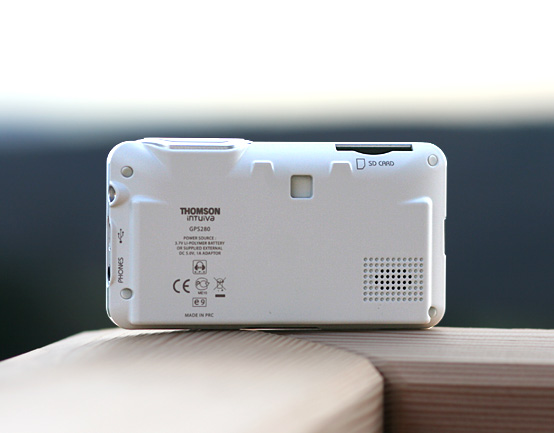

Der Lautsprecher ist im PNA auf der Rückseite eingebaut und bringt trotz der geringen Größe ein gutes Klangbild. Die Navigationsansagen sind deutlich und gut hörbar. Des Lautsprecher liefert auch im MP3-Modus noch akzeptable Ergebnisse.
Auf der linken Seite findet man den On/Off-Schalter. Auf der rechten Seite wurden die Kopfhörer und USB-Buchse eingearbeitet. Auf der Geräteoberseite befindet sich der SD-Karten Slot.
Unterhalb des PNAs ist für das Active-Cradle eine Serial-Schnittstelle und der Reset-Knopf angebracht. Einen Stylus-Stift sucht man beim Thomson280 vergebens, alle Funktionen der Software sind auf eine Fingerbedienung ausgelegt.
