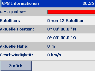

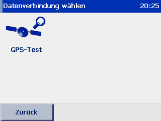

Eigentlich muss zu Geräten mit SiRF Star III Chipsätzen meißt nicht viel geschrieben werden. Auch der N200 stellt den ersten Fix innerhalb kürzester Zeit nach dem Einschalten her. Allerdings muss dazu freie Sicht zum Himmel bestehen. Es empfiehlt sich dabei in der Navigationssoftware den GPS-Test unter Einstellungen -> Datenverbindungen aufzurufen. Nach kurzer Zeit unter freiem Himmel müssten hier Attribute wie die aktuelle Position und aktuelle Höhe angezeigt werden. Ist der erst Fix geladen, genügt beim nächsten mal ein kurzer Weg zum Auto und schon kann die Navigation gestartet werden.
