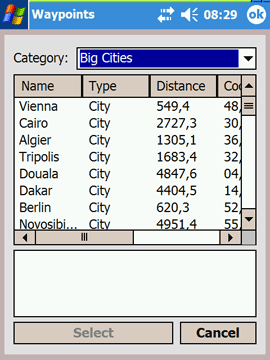

Waypoints
Drei Zugriffsmöglichkeiten stehen zur Auswahl: Select, Add, Manage Waypoints. Eigentlich selbsterklärend. Um Punkte auszuwählen mit Select Waypoints in das entsprechende Menü wechseln. Im oberen Teil muß man zuerst die Kategorie auswählen und bekommt anschließend die dazugehörigen Waypoints angezeigt. Danach den gesuchten Eintrag mit dem Stift markieren und mit Select auswählen. Der Wegpunkt ist nun ausgewählt und das System ist darauf eingestellt. Auf der Karte ist die Richtung zum Ziel mit einer dünnen Linie vom aktuellen Standort aus verbunden und zeigt so optisch immer die Richtung zum Ziel an.
GPSDash2 - Waypoints - 1 GPSDash2 - Waypoints - 2

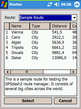

Routes
Der grundsätzliche Unterschied zu Waypoints ist der, dass eine Route eigentlich aus, in einer bestimmten Reihenfolge zusammengesetzten, Wegpunkten besteht. Zusätzlich lassen sich im Menü Nav neben dem Auswählen der Route auch eine neue Route erstellen oder Routenpunkte hinzufügen. Die Anzeigen und die Kartendarstellung sind hier identisch mit denen im Modus Waypoints. Eine interessante Funktion ist hier eigene Routen zu erstellen und in gewissen abständen Routenpunkte hinzuzufügen. Mit Start New Route im Menü Nav beginnt man eine neue Route. Ein kleines Fenster mit dem erstellten Namen der Route – zusammengesetzt aus Datum und Uhrzeit – wird angezeigt. Nach dem Bestätigen wird auch sogleich der erste Wegpunkt gesetzt. Hier gibt es wiederum Möglichkeiten den Namen zu ändern und auch Kommentare einzutragen. Weitere Routenpunkte werden nun ebenfalls über Nav/Add Routepoint gesetzt.
GPSDash2 - 2pics - 1 GPSDash2 - 2pics - 2
