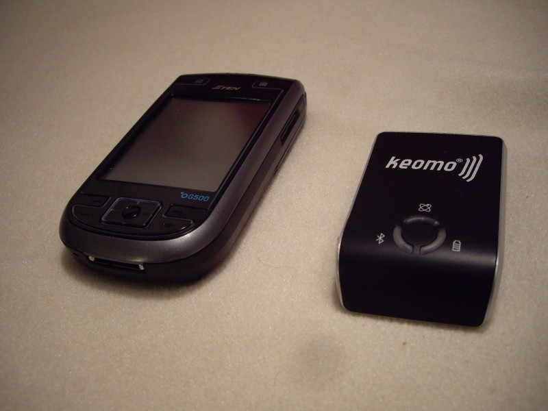

ETEN G500 – Keomo BT GPS
Auswertung Positionsgenauigkeit

Fazit Positionsauswertung
ETEN G500 - Keomo BT GPS - Fazit Positionsauswertung - 1Rein auf die GPS Empfang bezogen hat der ETEN das Nachsehen, trotz SiRF III. Nach meinem Eindruck liegt das an einer Schwäche der Antenne, das zeigen auch die noch folgenden Pegel-Auswertungen. Mehr als die Abweichungen der Tracks stört aber das Problem mit dem Fix während der Fahrt, es empfiehlt sich beim ETEN tatsächlich, den Fix abzuwarten, bevor man die Fahrt beginnt.* Andernfalls kann es mehrere Minuten dauern. Muss aber nicht, das hängt natürlich auch von der Sat-Konstellation ab.
Trotzdem, das GPS des ETEN funktioniert, wenn auch nicht mit der gewohnten Souveränität anderer SiRF III.
Überraschungssieger ist für mich die keomo, zumindest in der Trackgenauigkeit finde ich keinen nennenswerten Abstand zu guten SiRF III – Mäusen!
* Achtung, ab ROM-Version 97 (deutsch) ist dieser Nachteil durch den Einsatz von A-GPS wesentlich entschärft. Siehe hierzu Nachtrag vom 14.8.06 auf Seite 6.
