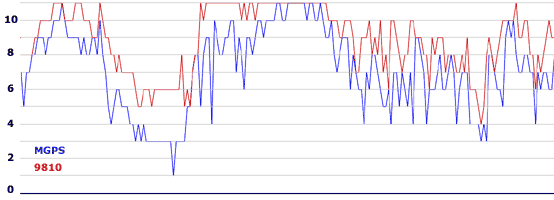

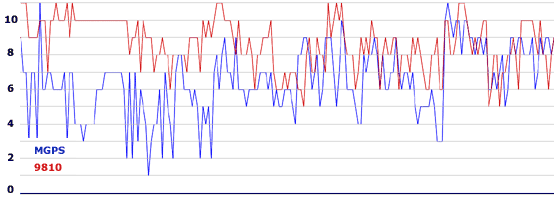

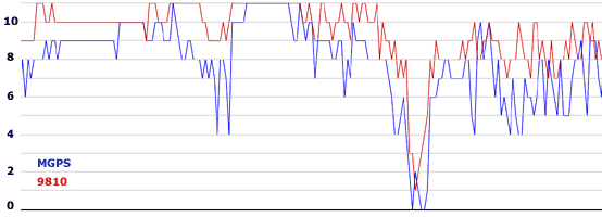

In den folgenden Graphiken wird die Zahl der empfangenen Satelliten verglichen, welche stark genug sind, um für die Positionsbestimmung genutzt werden zu können. Man spricht hierbei von den „Sats in Use“. Dieser Wert ist maßgeblich für die Qualiät der Positionsbestimmung verantwortlich. Um die Position berechnen zu können, müssen mind. drei Satelliten empfangen werden.
In allen Graphiken zeigt sich deutlich, dass das MGPS nicht an die Empfangsempfindlichkeit der Referenzmaus heran kommt. Im Schnitt empfängt das MGPS 1-2 Satelliten weniger und besonders im Grenzbereich werden die Satelliten eher verloren und es droht früher ein Abriss.
Dennoch ist der Empfang absolut gesehen befriedigend und reicht für eine sichere Navigation völlig aus. Nur bei einem Trip durch den tiefsten Schwarzwald oder durch Manhattan ist man mit der Referenzmaus besser bedient. Schade ist es dennoch, dass man im Bereich der Empfindlichkeit eher einen Schritt zurück gemacht hat. Hierbei sei jedoch anzumerken, dass es bei GPS-Mäusen immer Streuung gibt. Eine endgültige Aussage könnte erst mit einer ganzen Testreihe gewonnen werden.

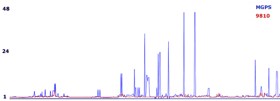

Der HDOP ist ein weiterer Indikator für die Qualität des GPS-Empfanges. Ein niedriger Wert steht hier für einen guten Empfang. Was zu erwarten war zeigt sich auch beim Vergleich der HDOP-Werte; das MGPS liegt teilweise deutlich hinter der Referenzmaus (Leadtek/GNS 9810) zurück.
