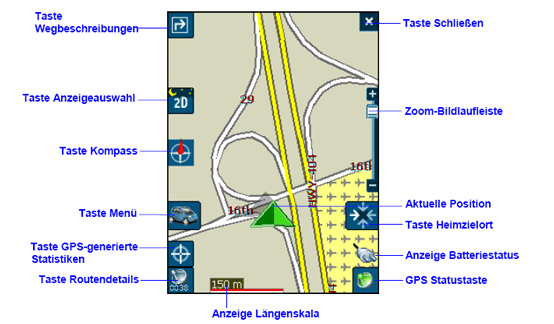

Kartendarstellung
Destinator PN bietet die obligatorischen 2-D, auch eine 3-D Perspektive. Nur in der 2-D Ansicht werden die Straßennamen und sonstige Hinweise dargestellt. Selbstverständlich kann auch zwischen einer Tag- und Nachansicht (siehe linkes Bild unten) umgeschaltet werden.
Für Autobahn- oder Überlandfahrten bietet sich die 3-D Ansicht an, um einfach einen „Weitblick“ zu erhalten und nicht auf Straßennamen oder ähnliches angewiesen ist. Im Stadtverkehr kommt eigentlich nur die 2-D Ansicht in Frage.

Pfeildarstellung
Eine reine Pfeildarstellung, sowie in Destinator SP integriert,  gibt es bei Destinator PN nicht. Dafür werden die Abbiegehinweise halbtranspararent über die Karten auf dem Bildschirm angezeigt. Diese visuellen Hinweise können im Menü unter „Opt.Hinweise“ aktiviert bzw. deaktiviert werden.
MovingMap
Alle Hersteller legen zur Zeit besonderen Wert auf eine flüssige Kartendarstellung. Ziel ist es, dass die Karte nicht ruckelt, sondern fließt. Hier muss Destinator noch nacharbeiten und in dieser Disziplin liegt MobileNavigator|5 klar vorne. Darüberhinaus muss aber erwähnt werden, dass  allerdings die Kartenaufbaugeschwindigkeit beim normalen Scrollen und Verschieben der Karte von Hand flüssig und ausreichend schnell vonstatten geht. Spitzenreiter ist hier das System von  Falk / Map Guide.
Orts- und Routeninformation
Es kann u.a. zwischen verschiedenen zusätzlichen Reiseinformationen gewählt werden:
 Ankunftszeit, verbleibende Zeit und Distanz zum Zielort
 GPS generierte Informationen, wie UTM, aktuelle Psoition, Höhe, Geschwindigkeit
 GPS Status
 Batteriestatus
