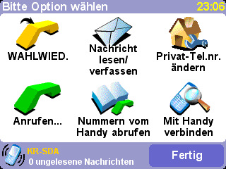

Nutzung als Handy Freisprecheinrichtung
Also ich hätte nicht gedacht, dass man eine Handy-Freisprecheinrichtung am Motorrad im Zusammenhang mit einen Navigationsgerät so genial lösen kann. Die Liste von Handys die der Rider unterstützt ist sehr lang und sogar mein SDA-Music (Windows Smartphone) funktioniert anstandslos.
Ich glaube zwar nicht, dass jemand ein Telefonat mit dem Helm auf dem Kopf anfangen würde (ist auch gesperrt), aber es kann doch ganz nützlich sein während der Fahrt ein Telefonat entgegennehmen zu können um zu sagen:  Ich bin momentan da und dort unterwegs und lebe noch! smilie_by_script
Ein angenehmes läuten kündigt akustisch einen Anruf an und am Display ist ein großer roter Telefonhörer sichtbar den man sehr leicht, auch mit dem Handschuh, antippen kann und damit das Gespräch entgegennimmt. (Oder auch nicht.) Auch Nachrichten können empfangen und gesendet werden.
