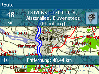

1. Beispiel:
Start: Sinstorf (in Hamburg); Ziel: Duvenstedt (Hamburg); Die Entfernung beträgt 48,44 km.
Für diese Routenberechnung benötigt der Destinator ND ca. 5,2 Sekunden.

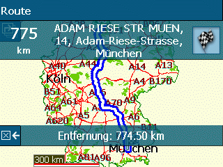

2. Beispiel:
Start: Hamburg; Ziel: München; Die Entfernung beträgt 774,5 km.
Für diese Routenberechnung werden ca. 20 Sekunden gebraucht.
Schon im Destinator 3 waren die Routenberechnungszeiten kurz. Im Destinator ND konnten die Berechnungszeiten nochmals reduziert werden.
