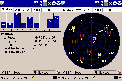

Navilock BT-338 (Sirf III) - Inbetriebnahme - 1Natürlich musste ich die Maus nach dem Auspacken sofort ausprobieren, auch wenn es spät war und ich zu Fuß oder mit PKW nicht mehr los wollte. Koppeln mit dem Loox 720 war kein Problem, ebensowenig wie mit dem iPAQ 2210. Code für das Koppeln ist 0000 (4 mal die Null).
So musste die Maus ihren ersten Test an der Fensterbank bestehen. Ich hatte ja schon mit einem schnellen Fix gerechnet, aber 6 Sekunden waren nicht zu erwarten. Nach einer ersten Auswertung der Pegel war schnell klar, dass auch in der Sirf III – Maus von Navilock ein XTrack-Modus oder vergleichbares am werkeln sein muss.
Pegel von unter 20dB verarbeitet kein Standard-Empfänger. In der Konsequenz empfing die BT-338 an der Fensterbank 9 Sats von 9 möglichen. Klar, dass sowas nur mit Reflexionen möglich ist, aber die schnelle Kontrolle mit Ozi-Explorer zeigte, dass die Position recht gut stimmte. Abweichungen von ca. 50 Metern sind bei Fensterbanktests absolut in Ordnung.
Etwas entäuscht war ich, dass in der GGA-Zeile keine Geoid-Korrektur mitgeliefert wird. Dadurch liefern auch Programme, die eigentlich diesen Faktor verarbeiten könnten (Pathaway), eine um ca. 50 m zu hohe Höhenangabe. Schade, dass sich der Chiphersteller dazu nicht durchringen konnte, technisch ist es zumindest bei Sirf II – Mäusen kein Problem.
