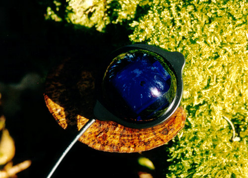

Die RGM 2000 ist eine sehr kleine und leichte GPS-Maus mit SiRF II Chipsatz.
Äußerlich fällt einem an der Maus sofort das wirklich gelungene Design auf!
Besonderes bei Frauen (zumindest bei den mir bekannten…), löst die bläulich-lila schillernde, leicht durchsichtige Maus ein „haben wollen Gefühl“ aus. Aber auch ich muss zugeben, die Form und das gesamte Design, ist mit Abstand das schönste unter allen zur Zeit verfügbaren GPS-Mäusen.
Die runde Maus ist dabei vom Umfang her nicht viel größer, als eine normale Armbanduhr und auch nicht sehr hoch. Durch das durchsichtige Gehäuse kann man gut die eingebaute aktive Patchantenne sehen.
Die Maus ist mit einem Magneten ausgestattet, um auf Metalluntergrund zu haften. Die Maus ist aus sehr leichtem Kunststoff gefertigt und wiegt gerade mal 40g (ohne Kabel).
Auf dem Bild (links) ist die Maus im Sonnenuntergang zu sehen, die Farben habe ich etwas verstärkt, aber ich kann mich nur wiederholen, „Nur eine Sonnenfinsternis ist noch schöner als die RGM 2000“. Vom Äußerlichen der Maus stark beeindruckt, machte ich mich an den Test der „Inneren Werte“ auf die es ja maßgeblich ankommt!
